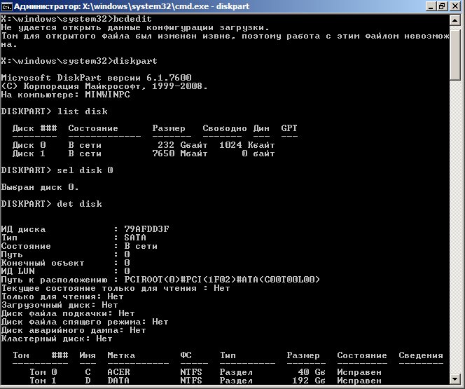

Профиль | Отправить PM | Цитировать Доброго времени суток! Помогите кто чем может. Проблема в следующем: в буке Acer Aspire One D250 c Win7 Pro SP1 (лицензия) при загрузке появилась ошибка "no bootable device -- insert boot disk and press any key". В биосе хард виден и модель, и серийный номер. В другом буке этот хард (как системный) работает нормально, система (естественно переустановленная) грузится и работает без проблем. Взял другой диск, вставил в бук - ошибка таже (в биосе хард определилися). Отсюда я делаю вывод, что диски не причём. При загрузке с флэш Win7 PE или Ubuntu проблем при работе с hdd нет. Но вот в чём фишка: при переключении в биосе sata mode в режим IDE загрузка начинается нормально, но потом вылезает bsod 07b (переустановка win), это понятно т.к. винт с осью другого бука. Пытаюсь переустановить win, установщик пишет: "дрова не найдены, загрузите дрова". В режиме ACHI опять "no bootable device и т.д." При попытке переустановить win (в установщике hdd виден и даже форматируется) установщик пишет: "Установка win на данный диск не возможна. Возможно оборудование данного компьютера не поддерживает загрузку с данного диска. Убедитесь, что контроллер данного диска включен в меню BIOS компьютера". HDD в биосе есть.
P.S. В данной модели бука мать состоит из 2х частей, так вот хард, 2 usb, cardreader, кнопка вкл wifi. и индикатор wifi находятся на маленькой плате, соединённой с основной матью кабелем (кабель исправен, звонил). Гружу Ubuntu или Win7 PE c флэхи именно через эти порты всё работает на ура. С hdd могу делать всё что хочу. В Acronis DD хард виден как основной MBR, исправен, активный, структура диска Win 7 Pro SP1. Что это может быть? Все мозги сломал. В инете таких ошибок описано много, но там в основном винт не определяется в биосе или повреждение загрузочного сектора или самого винта. Биос на default сбрасывал - не помогло. Пишу с этого бука, но при помощи live usb Ubuntu. Заранее спасибо. |

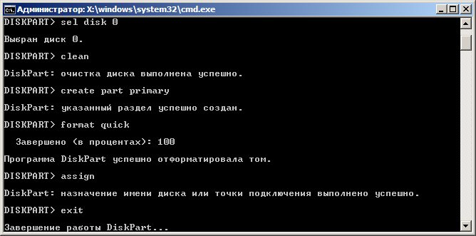

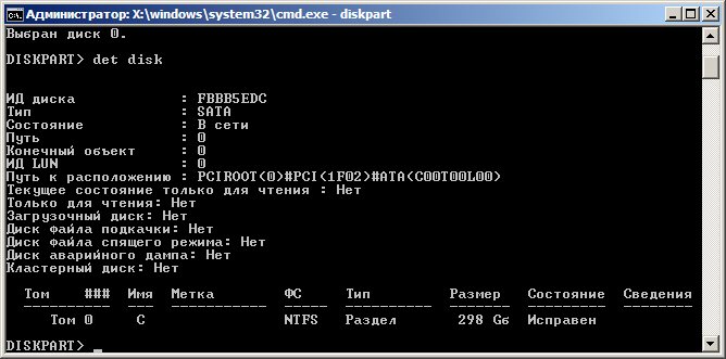

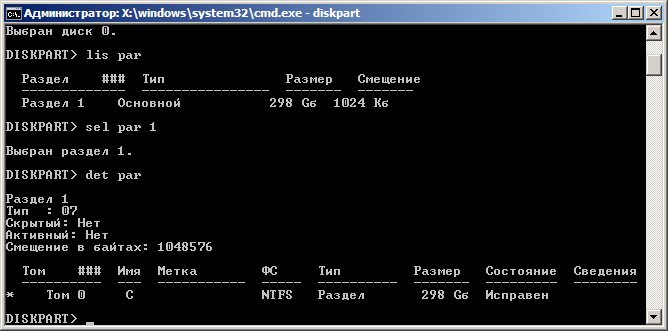

Профиль | Отправить PM | Цитировать okshef, спасибо за совет. Вот что получилось. Выкладываю скрин.
