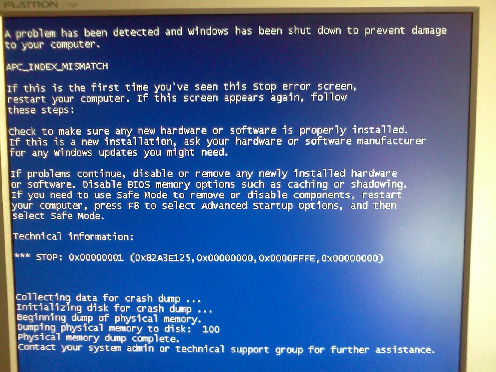

Здраствуйте! Проблема такова: синий экран (снимок которого я отправил) появляется иногда во время работы, а в последний раз перед загрузкой Windows. К сведению: недавно сменил материнскую плату. До этого стояла материнка под лицензией DEPO Computers. Переустановил Windows с помощью диска восстановления, прилагаемого с компьютером. Я поставил другой жёсткий диск и на него установил Windows 2000, а оттуда через программу ACRONIS восстановил на первый жёсткий диск операционную систему. А потом через некоторое время начались синие экраны. Файл минидампа я выложил.

alexprom65, система-то какая установлена? Для Windows 7 и Server 2008 можно попробовать исправление.

alexprom65, попробуйте включить проверку драйверов.
Если ставили System Mechanic, удалите.
Не, в дампе Vista SP2.

Сообщения: 188
Цитата Blast:
alexprom65, система-то какая установлена? Для Windows 7 и Server 2008 можно попробовать исправление. »
У меня Windows Vista SP2.
Цитата Petya V4sechkin:
alexprom65, попробуйте включить проверку драйверов. »
Спасибо, сейчас попробую.
Если ставили System Mechanic, удалите. »
Я не знаю что это такое. Если это программа, то её у меня нету.
Я нашёл два драйвера, в интернете поискал - ничего известного о драйверах нет. Может вам что-нибудь это говорит: hwpsgt.sys и lemsgt.sysю

вроде бы от игры какой-то, типа Asterix & Obelix XXL - не?

Подождите... От игр тоже драйвера устанавливаются? Тем более, она у меня была, но я её удалил после того, как узнал, что один файл revolt.dll оказался вирусным.
Я, кажется, нашёл область проблем. Действуя инструкциям, ссылку на которые мне дал Petya V4sechkin, я обнаружил, что проблемный драйвер от Microsoft. После перезагрузки появился синий экран, но на этот раз ошибка 0x000000cc.
