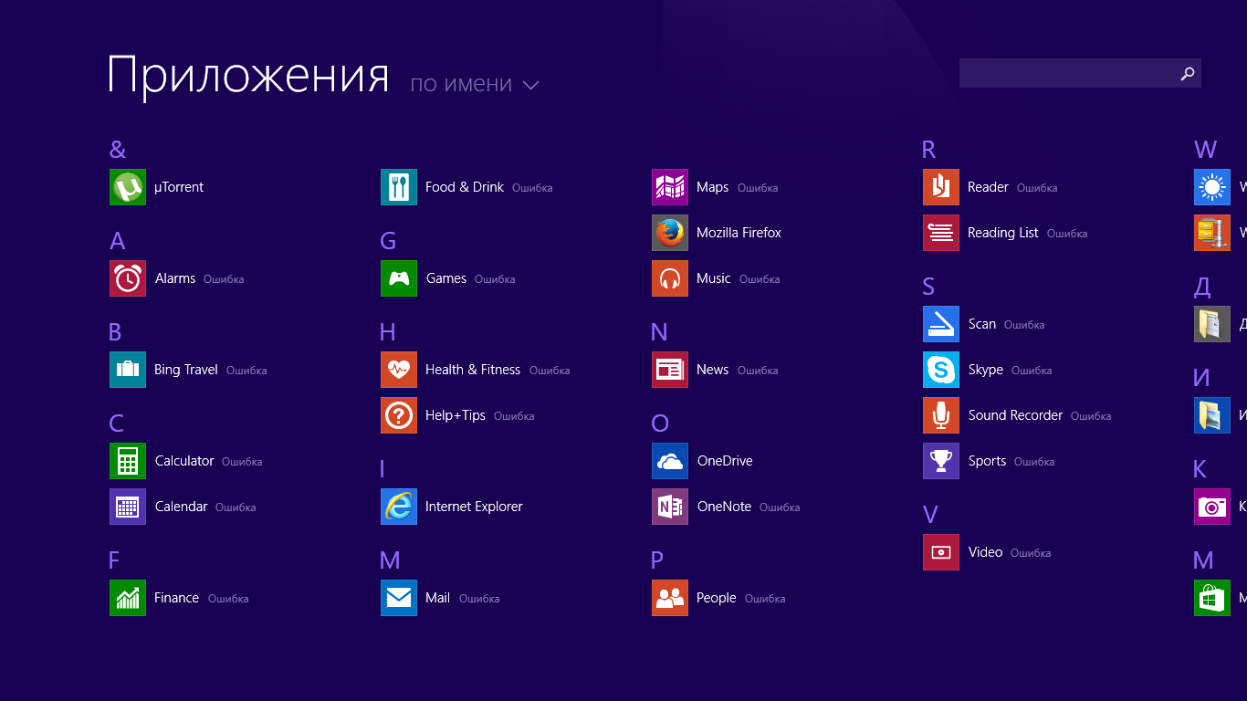

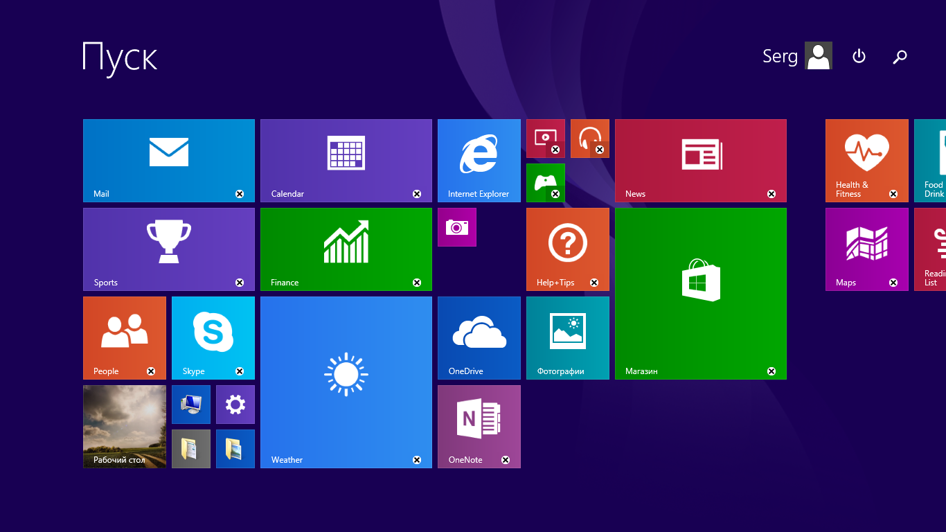

Привет всем, уважаемые знатоки. Обращаюсь к вам за помощью.
Решил я сборку windows 7 и 8.1 сделать, с 7 без проблем все вышло а 8.1 в ней не работают приложения и магазин, а на плитках внизу крестики. Вот в этом и проблема...
Ниже скриншоты чтобы понятнее вопрос был.

serg_k, проверяйте что вы отключили лишнего в своей сборке или что лишнего интегрировали. В первую очередь см. шапку темы.
Зайдите в Магазин - подведите курсор к правому нижнему углу экрана - в появившемся меню выберите Параметры - Обновления приложений - синхронизировать лицензии.

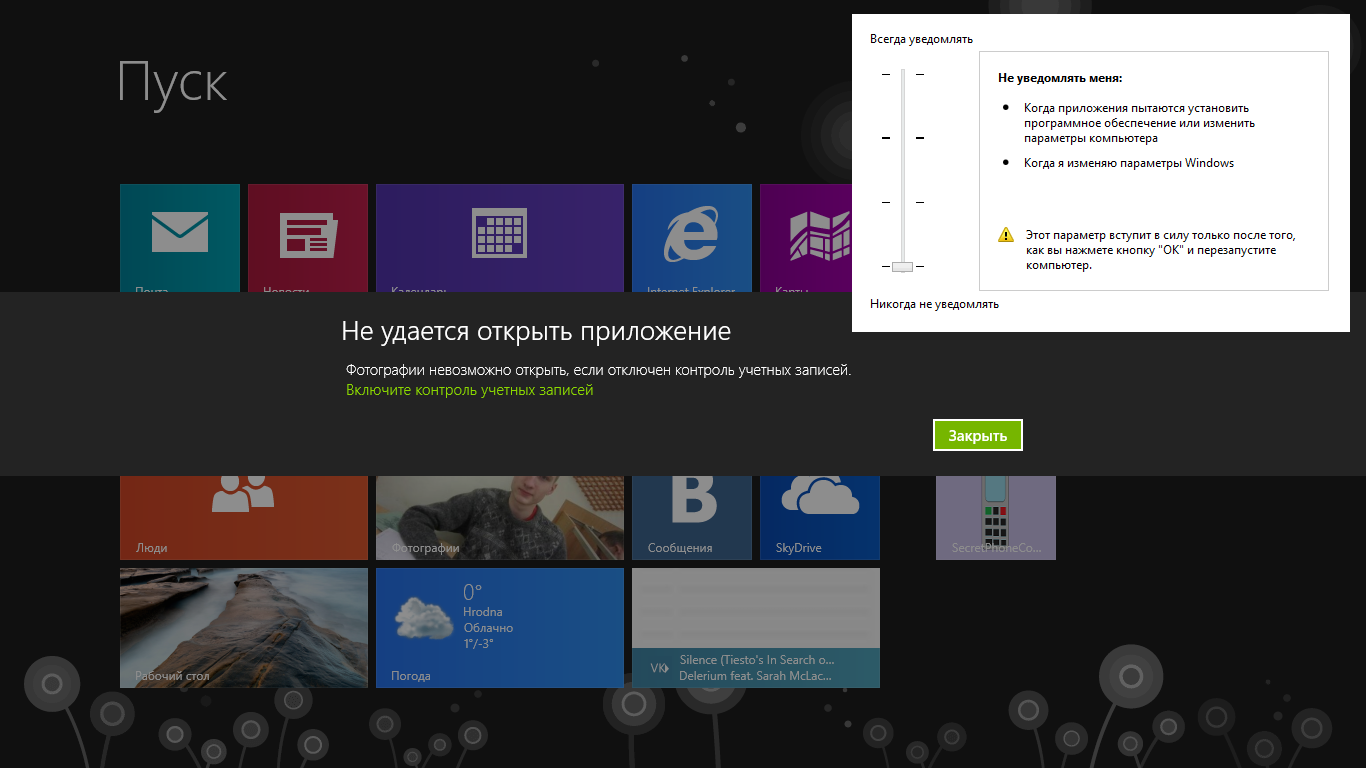

Возможно ли заставить работать приложения, при отключенном UAC??
Мне вот этот UAC не нужен, я не люблю когда Windows много спрашивает... поэтому отключил, и обратил внимание что часть приложений просто отказалась работать, возможно ли решить вопрос без включения UAC??
