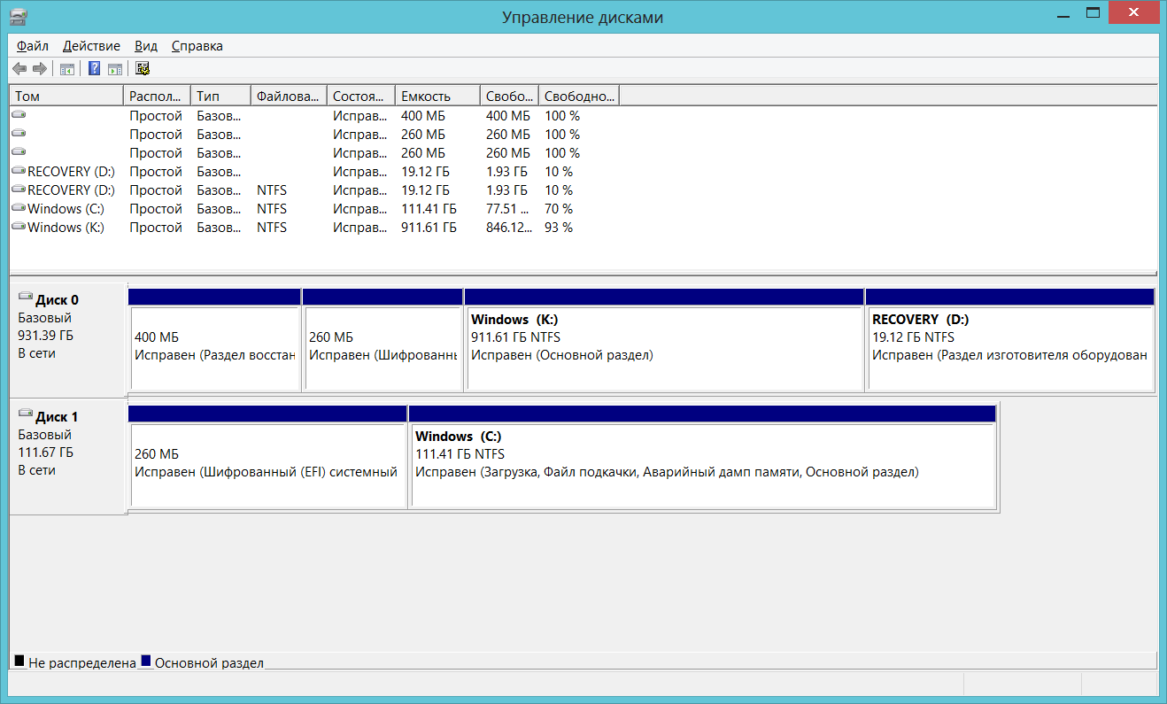

Цитата okshef:
hollyangel, пожалуйста, прочитайте первое сообщение темы и сделайте 2 файла. »

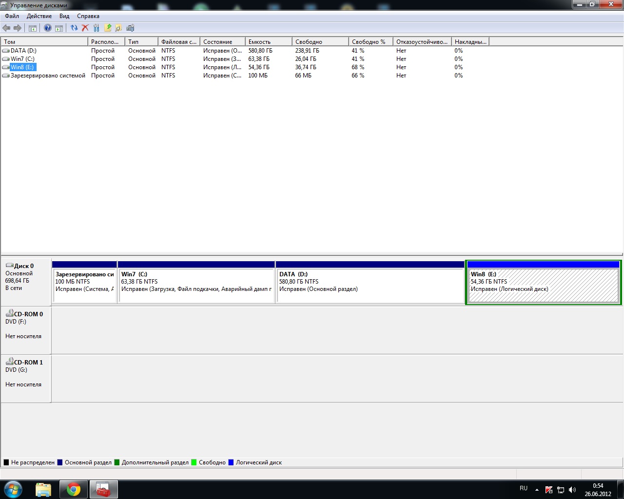

пожалуйста... На диске С сейчас стоит система win8 x64.

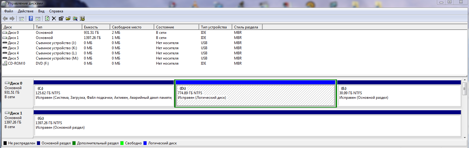

hollyangel, загрузитесь в систему, в командной строке с правами администратора выполните:
bcdedit /displayorder {153e40cb-3bce-11e2-9664-fe017f773f20} /remove

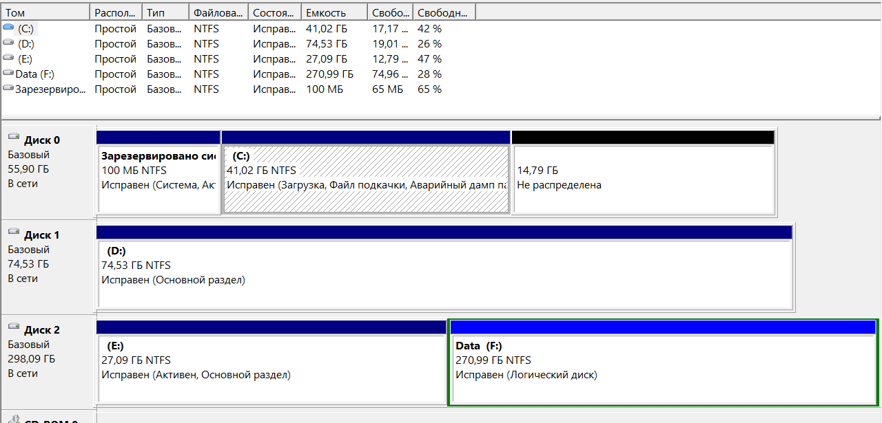

Здравствуйте!
Недавно пришла беда: пропало меню выбора операционки при загрузке ПК. Может, кто сталкивался?
Подробнее: в системе - два жёстких, один из них разбит ещё на три (итого 4 раздела); в каждый раздел установлена ОСь (Диск С: W7, Диск D: XP, Диск E: W8, Диск G: W7). Не спрашивайте, зачем, нада . Так вот, когда с утра нужно было загрузить одну из 7-ок, меню выбора операционок после BIOS не показалось, и загрузилась ОСь по умолчанию. Повторная перезагрузка - такой же результат. При чём, что интересно: EasyBCD прекрасно видит все ОСи, тоже и MultiBoot, т.е. править с их помощью как бы нечего. В списке систем при выполнении msconfig - так же.
Хорошо, что во всех операционках у меня установлена iReboot (не реклама!) , вот с её помощью загружается то, что выбрал при перезагрузке или выключении ПК. Но! Если ни чего не указывать этой проге, то загружается снова та ОСЬ, которая была в последнюю загрузку, а не та, что установлена "по умолчанию".
Ни чего не устанавливалось и не менялось, и всё работало, а вот поди ж ты...
В общем, пытался проблему решить так: в EasyBCD сбросил все записи, загрузился с установочного диска W7, запустил восстановление системы из программы установки, далее - восстановление загрузки и перезапуск. Список появился за исключением ХР, запись о которой добавил уже в ручную с помощью той же EasyBCD. Но радость была преждевременна: через пару дней всё повторилось. И, кмк, список пропал после загрузки W8.
Помогайте, в общем.
Заранее спасибо.

Golova.kmr, попробуйте в командной строке с правами администратора выполнить:
bcdedit /deletevalue {bootmgr} path
bcdedit /set {bootmgr} locale ru-ru

okshef:
попробуйте
Чуда не произошло. Однако, ваш вопрос
okshef:
Зачем?
заставил задуматься. Результатом раздумий стало удаление этой программы из всех ОСей. Кстати, о "зачем?": нравилось буквально в четыре клика поменять загруженную операционку на другую, не дожидаясь (и пропуская!) меню загрузки. Ну, да не суть.
Так вот, после удаления iReboot, повторил то, что делал и в прошлый раз:
читать дальше »
, включая изменение языка меню на Ru (хотя, для меня там и по En всё доступно). Ну, и перезагрузил ПК несколько раз, каждый раз меняя О. Систему. Всё пока работает на "Ура!"
Создалось впечатление, что iReboot как-то криво встал на 8-ку и попортил мне всю "малину". По эксплуатирую некоторое время компьютер и отпишусь о результате.
Спасибо.
