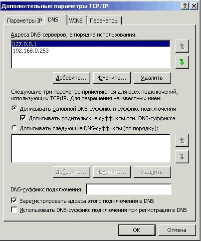

а что у вас за LAN2 на обоих КД?
зачем они?
выполните с клиента:
nslookup ad01
nslookup sprut
и где dns suffix на sprut?

Lan2 – планируется вторая подсеть
C:\Documents and Settings\user>nslookup
Default Server: ad01.dkb.local
Address: 192.168.0.253
> ad01
Addresses: 192.168.0.253, 192.168.32.253
> sprut
Addresses: 192.168.0.248, 192.168.32.248

Цитата roman2011:
Lan2 – планируется вторая подсеть »
ну, могу предположить что это делается не так.
- выключите пока вторые интерфейсы.
- удалите из DNS записи .32.xxx
- на клиенте выполните ipconfig /flushdns
- перезагрузите клиента, посмотрите на ошибки.
