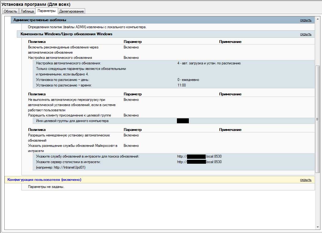

Отправлено: 12:31, 24-02-2012 | #4
Сообщения: 121
Благодарности: 3
Тип файла: jpg gp.jpg
(114.8 Kb, 32 просмотров)
Все так и настроено... Но при входе на компьютер под пользователем ничего не устанавливается, а под пользователем с правами админа светится желтый щит и ждет вмешательства пользователя. Хотелось бы не прислушиваться к мнению и желанию пользователя, а что бы установка шла автоматом.
Лог WindowsUpdate:

Скрин GP:
http://forum.oszone.net/attachment.p...1&d=1330076075
Отправлено: 13:35, 24-02-2012 | #5
Сообщения: 67
Благодарности: 11
В 11 часов должно все установиться
Поставьте еще выполнять пропущенные установки
Последний раз редактировалось monkkey, 27-02-2012 в 10:10.

SanyaJoker,
Параметр групповой политики "Частота поиска автоматических обновлений" Вы задали?
Цитата SanyaJoker:
Setting AU scheduled install time to 2012-02-25 09:00:00 »
Судя по этому установка обновлений у Вас запланирована на 25 число.

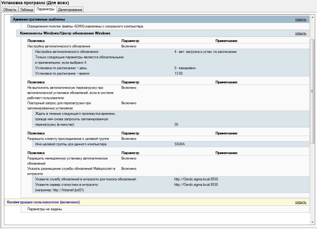

(120.6 Kb, 23 просмотров)
Цитата Grem007:
В 11 часов должно все установится
Поставьте еще выполнять пропущенные установки »
В том то и дело что в 11:00 ничего не установилось.
Поставьте еще выполнять пропущенные установки. Если имеется ввиду "Перенос запланированной автоматической установки обновлений" то она у меня не указана. Следовательно она начнется через 1 мин после включения компьютера (По крайней мере так написано в описании GP).
Цитата Telepuzik:
SanyaJoker,
Судя по этому установка обновлений у Вас запланирована на 25 число. »
Хм.. нет. Частота поиска автоматических обновлений я не задавал. А дата установки судя по моим наблюдения всегда переносится сама.
Переделал GP на:
http://forum.oszone.net/attachment.p...1&d=1330079268
сделал gpupdate /force. Жду 13:00 будет видно что произойдет...

хммм... Все что произошло в 13:00 это 3 строчки в логах:
2012-02-24	13:00:10:011	1944	42c	AU	Forced install timer expired for scheduled install
2012-02-24	13:00:10:021	1944	42c	AU	UpdateDownloadProperties: 0 download(s) are still in progress.
2012-02-24	13:00:10:031	1944	42c	AU	Setting AU scheduled install time to 2012-02-25 11:00:00
Отправлено: 14:59, 24-02-2012 | #9
Сообщения: 121
Благодарности: 3
Возможно это происходит потому что в обновлениях только IE8, и обновление считается не критическим? Как же тогда заставить IE8 поставится на все машины...
