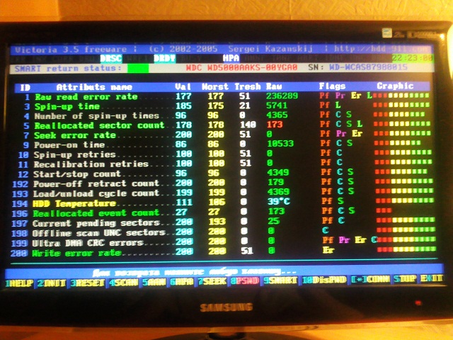

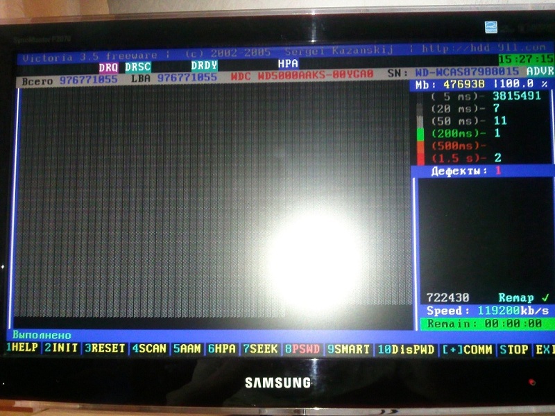

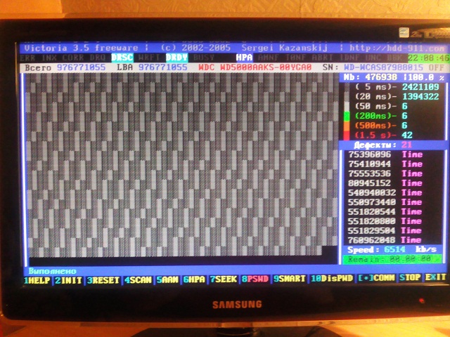

Новый участник Сообщения: 24
Профиль | Отправить PM | Цитировать Все сделал, вот скрины
Отправлено: 21:37, 19-04-2012 | #22 |
Специалист Сообщения: 4186
Профиль | Сайт | Отправить PM | Цитировать Ну вот по фото очень хорошо видно что винт "сыпанулся". И дефекты в Г-листе есть, и кандидаты в дефекты есть, и при скане таймауты сыпет. Это у вас WD Tornado 2R, довольно пожилой уже. И им время уже приходит...

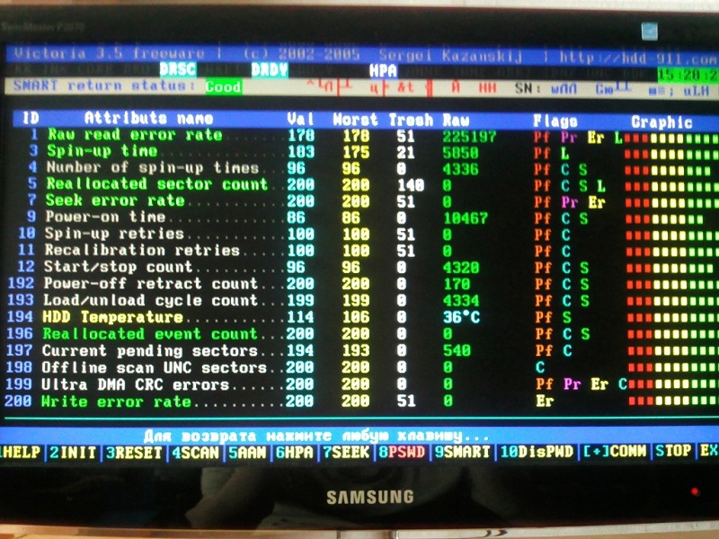

Профиль | Отправить PM | Цитировать У меня такая проблема: Включал ноут, зацепил случайно, естественно он немного тряхнулся. После этого стала долго загружаться ОС, порядка 2-3х минут (против 40-60с до этого случая). После лого Windows экран становится черным, потом играет музыка, через несколько секунд появляется окно логина, далее долгая загрузка рабочего стола. При этом пока идет загрузка жесткий диск занят (т.е. любые действия тормозят) и индикатор постоянно горит до прогрузки. Так же глюки пошли во время установки программ/сканировании антивирем (Мог нормально работать при данных и подобных задачах).
Показания S.M.A.R.T.: http://s019.radikal.ru/i613/1204/01/878449c2cd7a.jpg Делал проверку Викторией под DOS, дефектов нет. Отключение автозапуска не дало никакого эффекта. Состав программ не менялся. Так же антивирусную проверку и проверку диска средствами ОС. Сегодня утром загрузился, вроде все восстановилось. Пол дня поработало и после очередной перезагрузки снова стало тупить. ОС: Win7HB x64 Винт: WDC WD6400BPVT-22HXZT3 Ноут: Acer Aspire 5750G-2434G64Mnkk Есть файл boot_BASE+CSWITCH+POWER_1.etl (Без загрузки драйверов, ибо с ними появлялся BSOD) |
