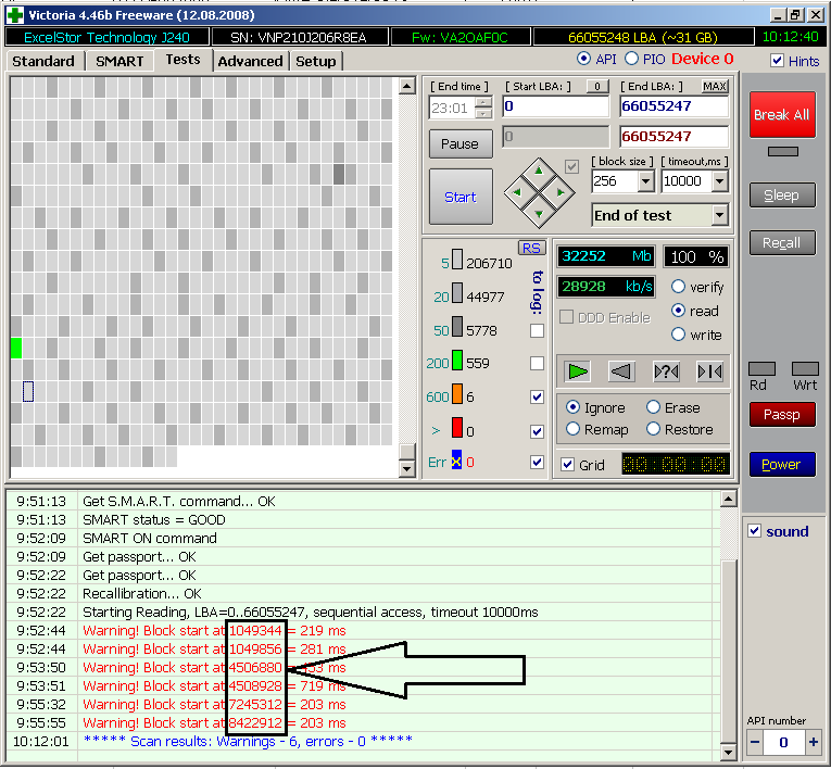

Ветеран Сообщения: 6211
Профиль | Отправить PM | Цитировать Цитата Maximilian:
Хотите установить --- какой файл битый, чтобы потом его заменить/удалить или ещё чего с ним сделать… Для этого определите LBA проблемного сектора. Пусть, для примера это сектор 865864250 --- у Вас конечно другой будет. Здесь один тонкий момент --- секторы считаются не от начала харда, а от начала тома… Затем выполните cmd nfi.exe drive-letter logical-sector-number drive-letter --- буква раздела. Переберите все разделы --- сектор (кластер должен быть на одном из разделов)... где logical-sector-number --- номер проблемного сектора от начала тома. Вот так примерно nfi.exe X: 865864250 СМ. Здесь nfi находится. http://download.microsoft.com/downlo...us/oem3sr2.zip Ну и здесь посмотрите Viewing NTFS information with nfi and diskedit http://waynes-world-it.blogspot.com/...h-nfi-and.html |

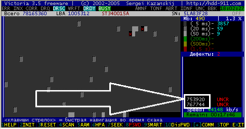

Пользователь Сообщения: 120
Профиль | Отправить PM | Цитировать виктория для дос или вин, например
Утилитой Victoria fo Windows 4.46b, а можно и HDDScan взять, определяете LBA сбойных блоков секторов. В блоке по умолчанию 256 секторов --- это многовато будет. Поэтому затем выставляете Block Size (коэффициент блокирования) равным одному сектору. Секторы у Вас как на ладоне --- если только их не слишком много, то дальше совсем просто. Берёте дисковый редактор, --- можно взять WinHex, но DMDE лучше подходит. И смотрите --- в какой том (диапазон) попадает сбойный сектор. Как Victoria, так и HDDScan выдаст бэды, считая их от начала харда, а чтобы найти относительно начала тома, то делаете такую арифметику: LBABadSector – StartLBA_Тома = Lba_Сектора_относительно_Начала_Тома. Напускаете на Том NFI.ехе и имя проблемного файла у Вас в кармане… Если плохо понятно, то приведите скрин DMDE и покажите сбойные секторы --- файлы вычислим (если сбои в файлах)… |
