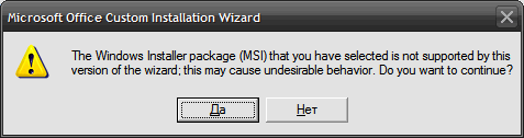

Здравствуйте.
Есть задача создать файлы ответов к нескольким программам запакованным MSI.
Сразу оговорюсь, что о Microsoft Office 2003 Resource Kit знаю, пользуюсь, но он подходит только для старых msi инсталляторов (см. вложение).
Для примера: Opera`ы выше 11.01 он не пойдёт, файл ответов создастся, а вот инсталлятор его не примет.
Есть и другие программы которым тоже не пойдёт старый MS Office 2003 Resource Kit и созданные на его основе MST.
Вопрос состоит вот в чём, что есть на подобное Microsoft Office 2003 Resource Kit (такой же простое и незамысловатое) для создания файлов ответов в формате mst?
Перепаковывать MSI не хочу (не вижу смысла), нужно только создание файла ответов.
Буду благодарен всем за дельный совет или направление поиска.
