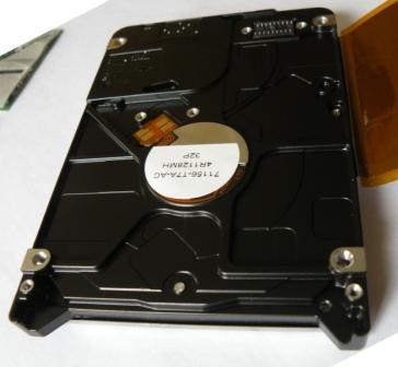

Марка - Western Digital My Passport Essential
Ёмкость - 1TB
Проблема - внезапно пропал доступ
Определениев BIOS:
один комп определяет нормально, другой - как неизвестный с нулевым объёмом
Определение в Windows:
- драйвер становится нормально
- “Мой компьютер” видит диск с нулевым объёмом
- “Управление дисками” не видит диск
- в свойствах файловая система - RAW
- форматирование не производится
- при попытке создать папку или файл пишет:
“Не удалось создать папку/файл. Не удаётся найти указанный файл”
Попытки из Windows:
- WD Data Lifeguard Diagnostic не видит диск
- WD Quick Formatter пишет :
"Unexpected error occurred. Application will be closed"
- WD Firmware Updater пишет:
"Failed to update the firmware on the specified drive"
- программы по восстановлению данных - не видят диск
- некоторые программы пишут:
"Invalid geometry" или "Unable to read zero sector"
- Victoria 4.46 не видит диск
Попытки из DOS:
1) TestDisk - программа видит диск
- обычный и глубокий анализ обнаруживают 1 раздел и пишут:
“The following partition can’t be recovered”
- Boot sector status - OK
Backup Boot sector status - BAD
Перезаписать загрузочный сектор не удаётся
- testdisk /debug /log загружается как обычно и информации о геометрии не даёт
- Изменение параметров в “Geometry - Heads” приводят к зависанию при анализе
- Write TestDisk MBR code to first sector - не помогает
2) Victoria - не видит
3) MHDD - не видит
4) HDD Regenerator - зависает при сканировании на одном и том же секторе в самом начале
ЭВРИКА !!!
Пока сочинял данный пост, решил попробовать ещё одну программу, и получилось!
Делал так,
- Запустил с Hiren’s Boot CD программу Active Kill Disk.
- Программа обнаружила диск, но решила, что его объём 8 GB и предложила отформатировать.
Отформатировал, получил в Windows рабочий диск на 8 GB.
- Запустил GetDataBack, и она увидела диск в полном объёме.
Данные восстановил.
Правда после наскоков на не читаемые сектора, диск вылетал и программа далее уже восстанавливала файлы с нулевым размером.
Пришлось приноровиться - папки, где находились битые файлы, восстанавливал отдельно и по файлам.
- Victoria 4.46 (Windows) теперь видит диск.
Затёр диск полностью, то есть произвёл запись нулей.
- Разметил одной из программ из Hiren’s Boot CD.
Усё! Инфа спасена и диск рабочий!

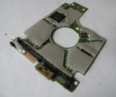

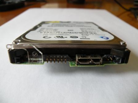

Вытаскивал, но там какой-то чудо-юдо разъём внутри, у меня не было таких проводов, выходит что и слава Богу.

Цитата adgeuk:
там какой-то чудо-юдо разъём внутри »
Внутри стоит обычный Sata-винт, с обычными же сата-разьёмами и никаких чудес. Не могли бы вы привести нормальный скрин СМАРТа, снятый HDDScan 3.3 ? В этой проге будет видна модель винта. И, если можно, напишите модель самого юсб-бокса.
