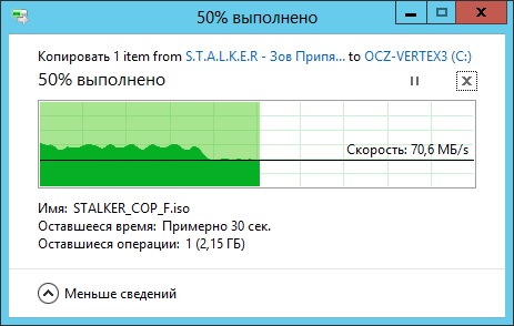

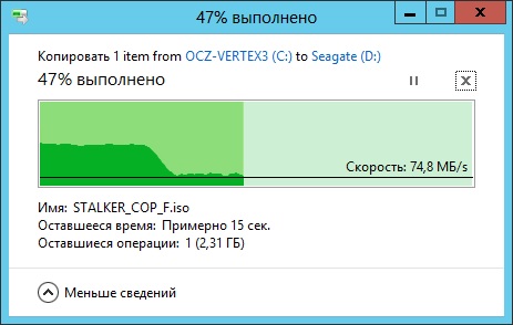

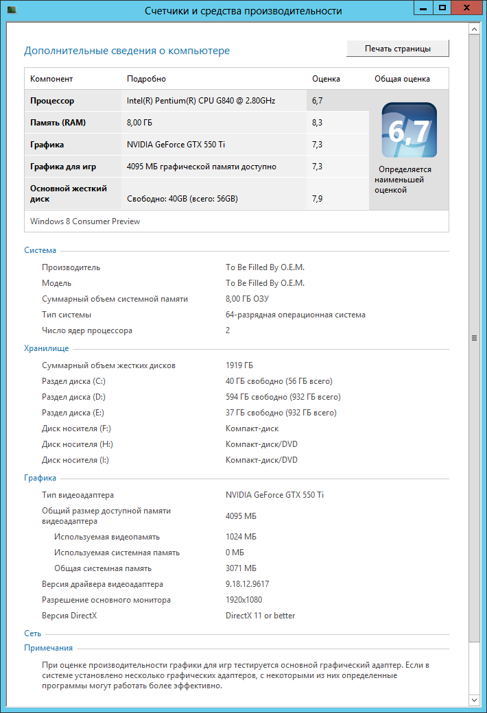

Неделю назад купил 2 диска: OCZ-VERTEX3 60Gb SSD и Seagate ST31000524AS 1Tb SATA3. Через запасной HDD (активный, основной, загрузочный с ОС) отформатировал эти диски и, отсоединив запасной, установил на SSD систему. Погоняв туда - сюда файлы, остался разочарован скоростью перемещения. Отсоединил SSD, решил установить ОС на SATA3, но не тут то было: ОС ни в какую не хочет устанавливаться. Достал DVD Zver c Windows XP (многократно проверенный друг), перед показом дисков, на которые можно установить ОС, выпадение в синий экран, загружаю Live CD - то же самое! Подсоединил обратно SSD - всё работает. Вопрос: Как теперь установить ОС на Seagate (SATA3)?

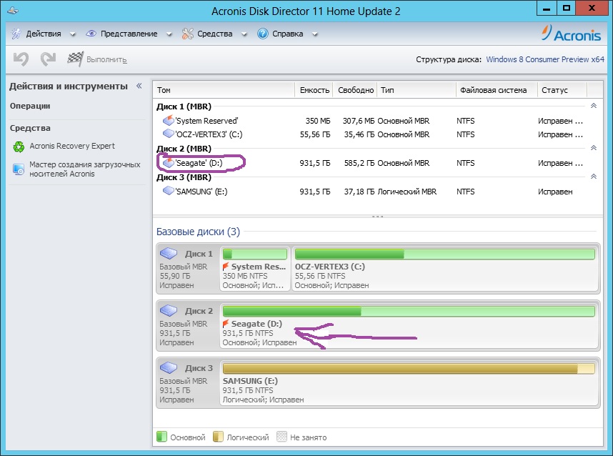

Сообщения: 20
Тип файла: jpg Acronis.jpg
(138.8 Kb, 22 просмотров)
Цитата misha2:
удалить раздел средствами ОС »
Какой раздел? Seagate? Да это несложно, только я уже это делал перед установкой: удалял, создавал, форматировал, а потом примерно так пишет, что нет возможных дисков для установки ОС
