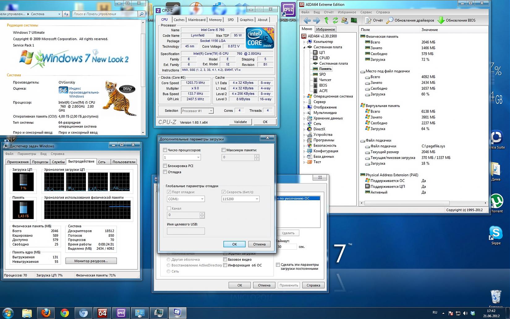

Стоит windows 7 x64. не использовать все 4 гб, использует только 2. Переустановил винду. тоже самое. использовал MS config. В максимум памяти выставлял 4098, после применения слетает на 0, если ставить 4096, 4097 результат не меняется после перезагрузки, так же использует только 2гб. В биосе ставил нужную настройку (не помню точно навание) на Enable, как советовали при данной проблеме в аналогичных темах. Не помогает. Помоги справиться с прпоблемой, не знаю что еще делать. 2 гб катастрофически не хватает, а деньги тратить не хочу
Прикрепляю анализ системы AIDA64, там видно суть проблемы, стоит 2 планки по 2гб, видит всего 2гб.

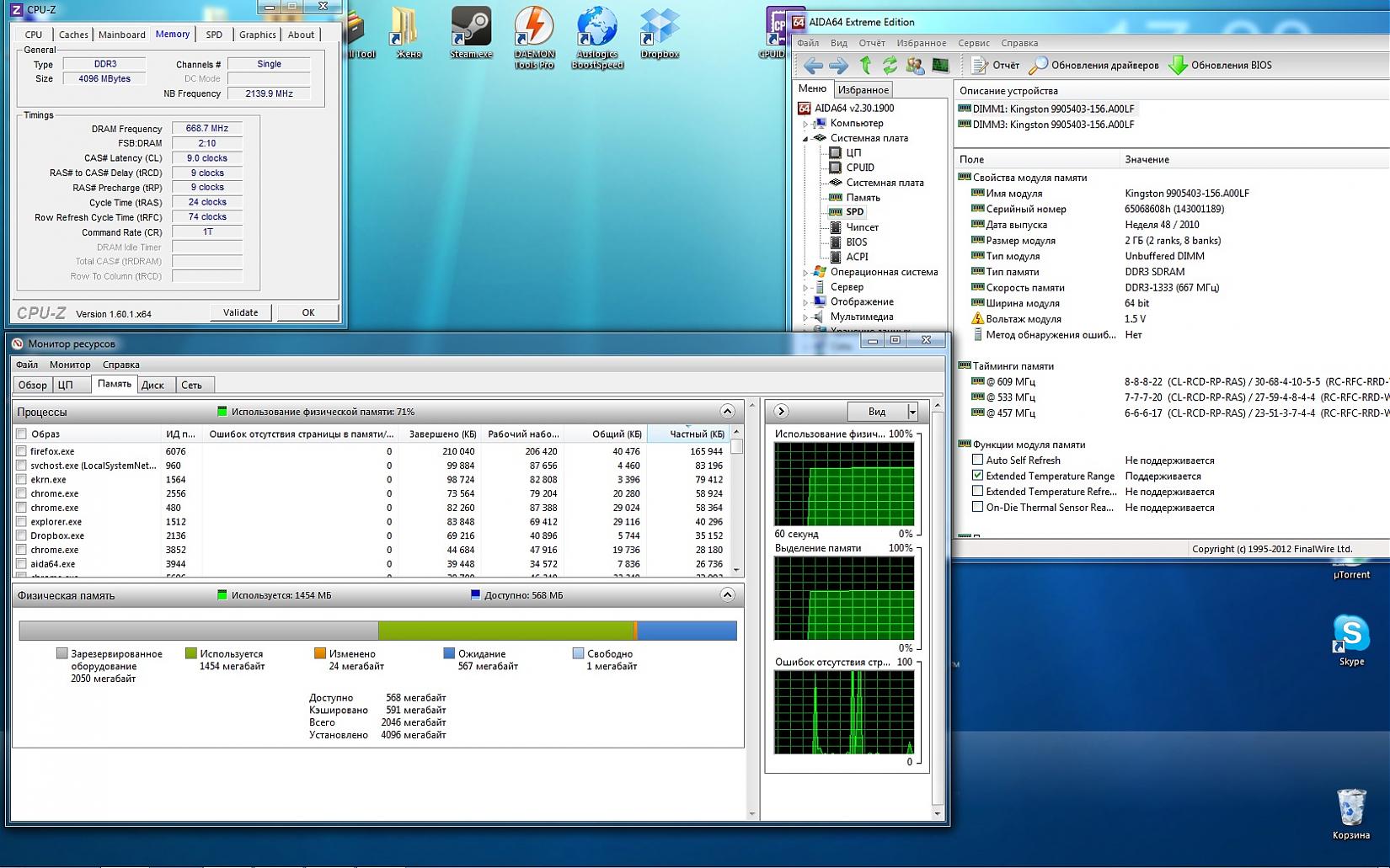

биос пишет PCI MMIO Allocation 4 Gb to 3584 Mb
Memory remap enable

То, что программа пишет о двух вставленных модулях - говорит лишь о том, что она смогла определить, что два модуля вставлены. А не то, что они доступны в системе.

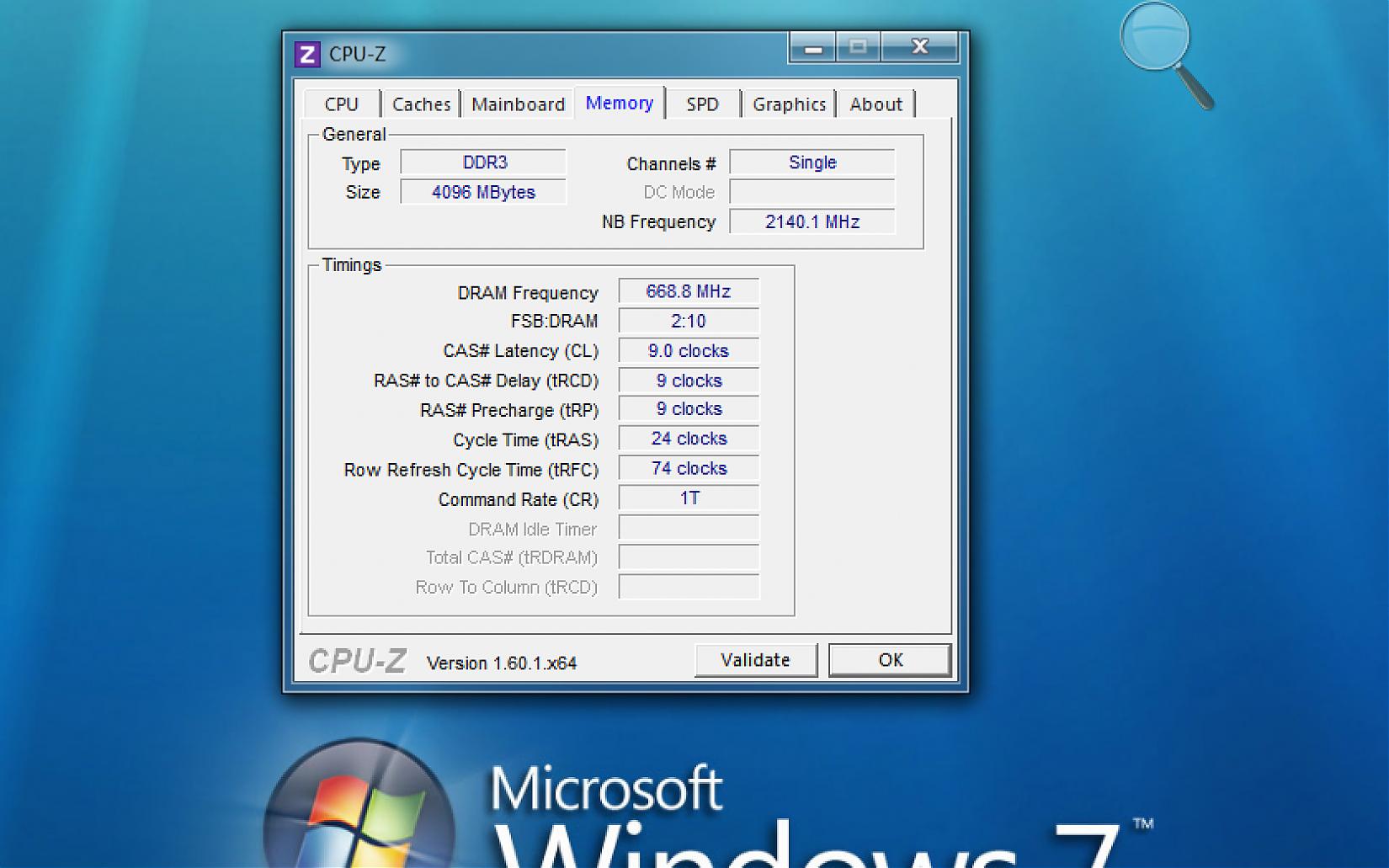

Скачал CPU-Z, в папке MEmory написано 4гб, single, 2140 mhz. Это видимо и есть что они не работаеют в двухканалке? Если не работают, то что сделать? »
то, что я тебе сказал - поставить НЕ так, как ты их поставил. Глядишь, все и заработает пошустрее. И разгон снять, который, похоже, тоже имеется (приведи скрин первой закладки CPU-Z) - может, одна из планок его плохо переносит.

Тип файла: jpg Безымянный.jpg
(252.9 Kb, 33 просмотров)
Тип файла: jpg Безымянный2.jpg
(286.2 Kb, 34 просмотров)
вот парочка скринов

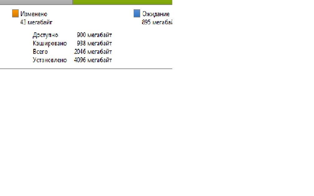

первый скрин - русским по белому написано, цитирую:
зарезервировано под оборудование 2050 мегабайт
вот они и есть.
