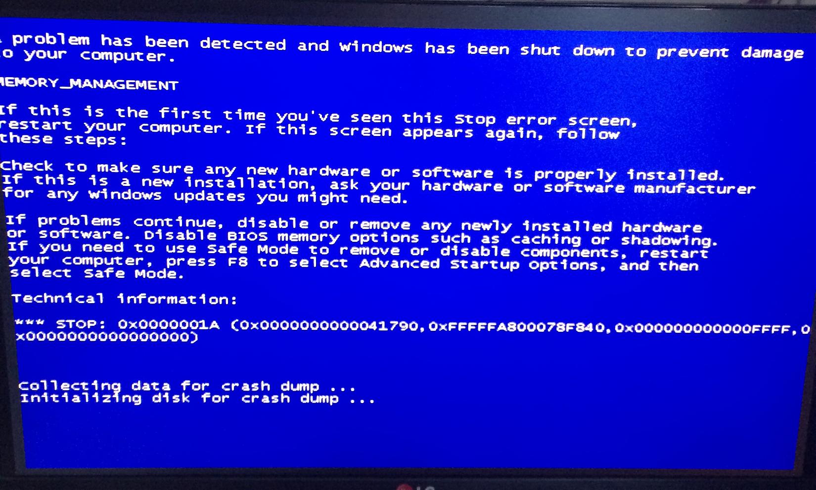

При установки драйверов на материнку,компьютер перезагрузился в середине установки.потом был синий экран(не успел сфотографировать что там),потом был чёрный экран и это было не одно кратно,за 3 дня мучений с компом(установки и пере установки windows)

podlesnyhgleb@vk, подозрение на ОЗУ, вынь одну любую планку и поработай на одной оставшейся, если будет то же самое, сменить планку ОЗУ. Желательно пока совсем вытащить видеокарту и подключить монитор к выходу на материнке. В свойствах системы отключи автоматическую перезагрузку.

Вот что было на чёрном экране,длилось это очень долго

Цитата podlesnyhgleb@vk:
Вот что было на чёрном экране,длилось это очень долго »
Ух-ты! Никогда такого не видел! Это произошло посте того как вы память вынули?

Тип файла: jpg image.jpg
(231.1 Kb, 47 просмотров)
Нет,это было при установки windows .удаление каких то файлов происходило,я так и не понял что это.сейчас компьютер работает в штатном режиме,только не устанавливаются обновления windows(выдаёт ошибку)
Нужно наверно дать нагрузку компьютеру,как вы считаете?поиграть в игры и тд?чтоб увидеть как он себя повидёт?
