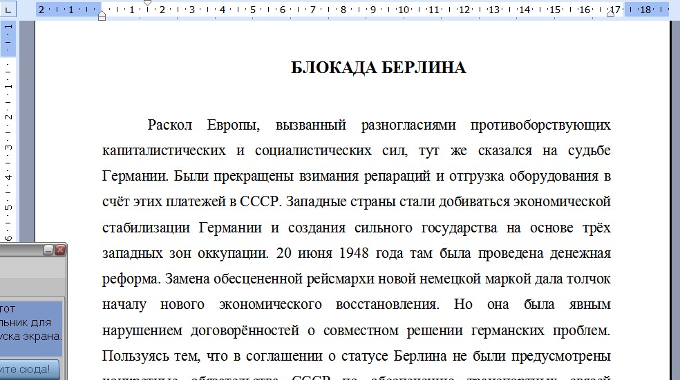

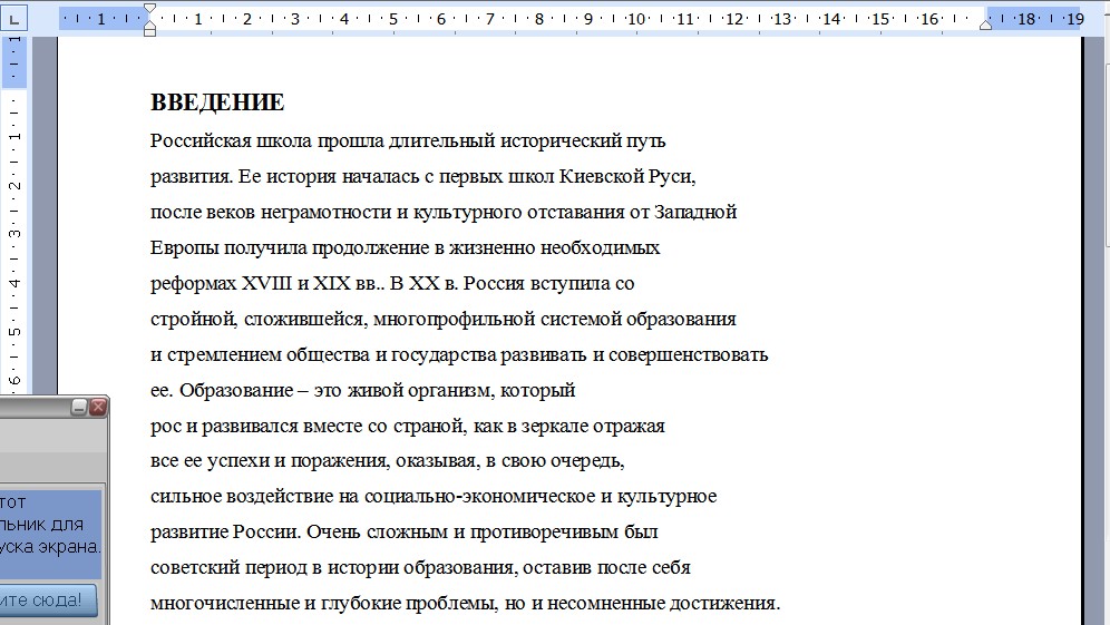

Бьюсь уже два дня над казалось бы простой задачей. Копирую текст из pdf книги из Adobe Reader в Word 2003. Текст вставляется "столбиком", а нужно чтобы все слова текста были равномерно распределены по всей ширине страниц. Прилагаю скрины как надо и как получается. Раньше у меня в Word был макрос и кнопка. Делел его сам, но как не помню. Два дня рою интернет и не могу найти ответ. Никакие форматирования абзаца не помогают. Вставил готовый макрос из интернета, так он весь текст уродует и приходится вручную форматировать, что при частом повторении копипастов (составляю реферат) делает процесс трудоемким.

Профиль | Отправить PM | Цитировать Дмитрий qa, вряд ли там что-то поможет: не могу сказать наверняка, что в pdf, но в буфер обмена текст попадает уже в виде: одна строка — один абзац. Как в старые добрые времена текстовых редакторов DOS.
Наиболее быстрый путь, на мой взгляд — распознать pdf при помощи ABBYY FineReader, либо попробовать сконвертировать его в приемлемый формат при помощи какого-либо онлайнового конвертера. |

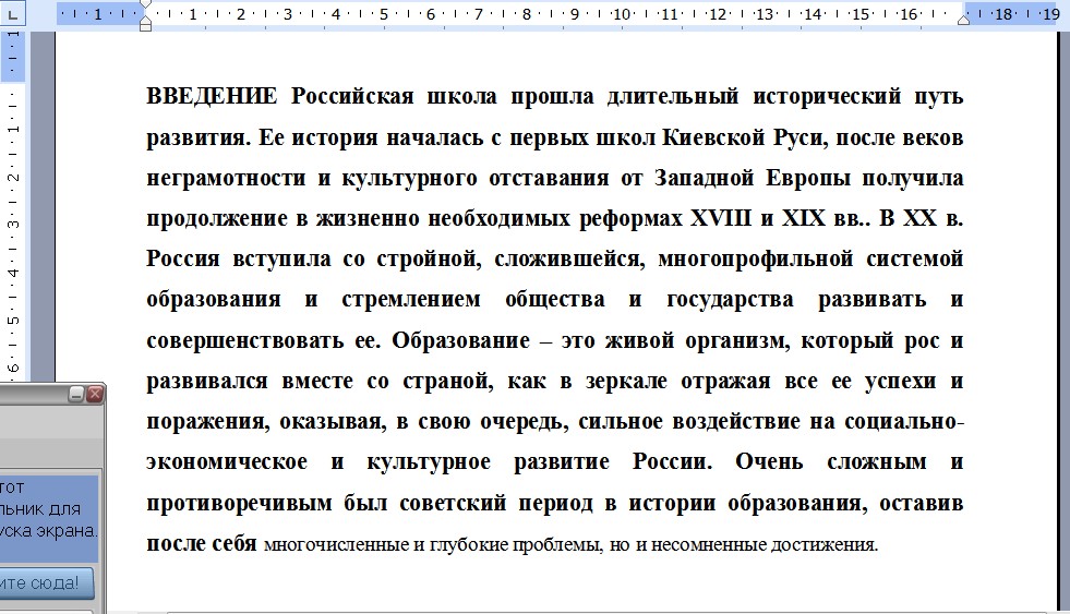

Профиль | Отправить PM | Цитировать Кнопку назначил, Сервис > Настройка > Команды > Макросы > значок макроса перетащить на панель инструментов > правый клик на значке > изменить имя макроса или иконку. Но макрос работает некорректно, приходится править. Вот код.
Sub Macros1 () ' Dim sPar As String Dim par As Paragraph Dim i As Integer i = 0 For Each par In ActiveDocument.Paragraphs If Right(par, 2) = Chr(46) & Chr(13) Then i = i + 1 Else If Right(par, 1) = Chr(13) Then par.Range.Text = Replace(par.Range.Text, Chr(13), " ") End If End If Next par End Sub |

Лучше так: Dim i As Long
With Selection.Paragraphs
For i = .Count - 1 To 1 Step -1
With .Item(i).Range
.Collapse Direction:=wdCollapseEnd
.MoveStart Count:=-1
.Delete
.InsertAfter " "
End With
Next
End With
Кстати, запускать макрос на исполнение куда быстрее будет не кнопкой на панели инструментов, а горячей клавишей. И не забудьте включить отображение непечатных символов — будет проще работать. |

Профиль | Отправить PM | Цитировать Когда вставляю в Ворд текст из pdf, выделяю его и нажимаю макрос, текст становится полужирный. Причем и выделенный кусок и до начала абзаца выше. Приходится ctrl+z нажимать несколько раз и править вручную. Макрос то работает, но не так как надо.
