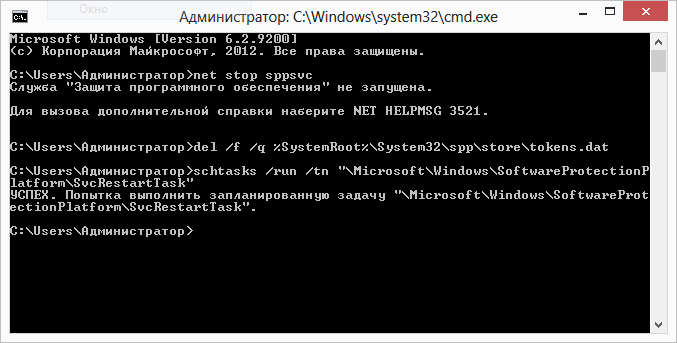

Тип файла: png Снимок3.PNG
(13.6 Kb, 27 просмотров)
Petya V4sechkin, Никаких результатов. Прикрепил скрин. К слову уже удалял этот файл, да и вообще чистил папку store в связи со сбросом активации.
Отправлено: 13:19, 24-03-2013 | #31
Сообщения: 53585
Благодарности: 15544
23neon23, у вас служба "Защита программного обеспечения" не запускается?

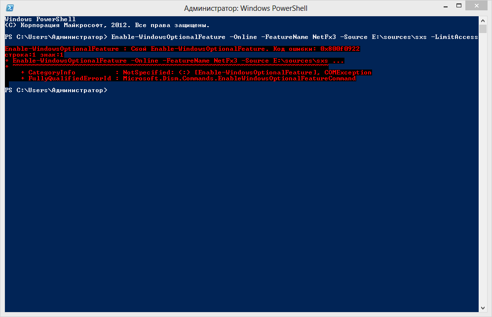

Сообщения: 9
Тип файла: png Снимок4.PNG
(18.3 Kb, 13 просмотров)
Petya V4sechkin, почему же? Там же написано успех. Она просто была не запущена. Еще прикрепил один скрин с Power Shell. На нем видно, что я хотел включить компонент netfx3, но винда мне не дала этого сделать по причине ошибки ***922.
Последний раз редактировалось 23neon23, 24-03-2013 в 14:53.
Отправлено: 14:20, 24-03-2013 | #33
Сообщения: 53585
23neon23, есть подозрение, что у вас ломанная система (учитывая перечень восстановленных файлов типа slwga.dll и GenuineCenter.dll после sfc /scannow).

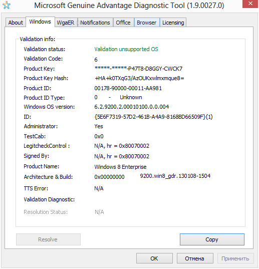

Выложите отчет утилиты MGADiag.

Тип файла: png Снимок5.PNG
(25.1 Kb, 29 просмотров)
Petya V4sechkin, полагаю, что подозрение отпадет после того, как я скажу что я их сам удалял вручную, а потом восстанавливал через sfc, опять же в связи с активацией. Но утилиту скачал, запустил. Вот вам скрин.
Я открыл активационный файл через 7-zip, посмотрел какие файлы могли замениться, удалил их из папки с windows и восстановил. Просто мало ли что.
Может существует способ ручной установки, например заброс самого net framework`а в папку где он должен находиться, потом регистрация библиотек и ключ для реестра?
UPD: Сейчас вот что произошло: пр попытке снова устновить net framework винда написала, что она требует перезагрузки и отката изменений. Какого же было мое удивление, когда программа net detector обнаружила все три версии net. fw установленной. Но полсе перезагрузки они удалились. Как это можно объяснить?
Короче обновил систему с сохранением всех приложений и их параметров с загрузочной флешки. Проблема решена. Видимо глюк какой был.
