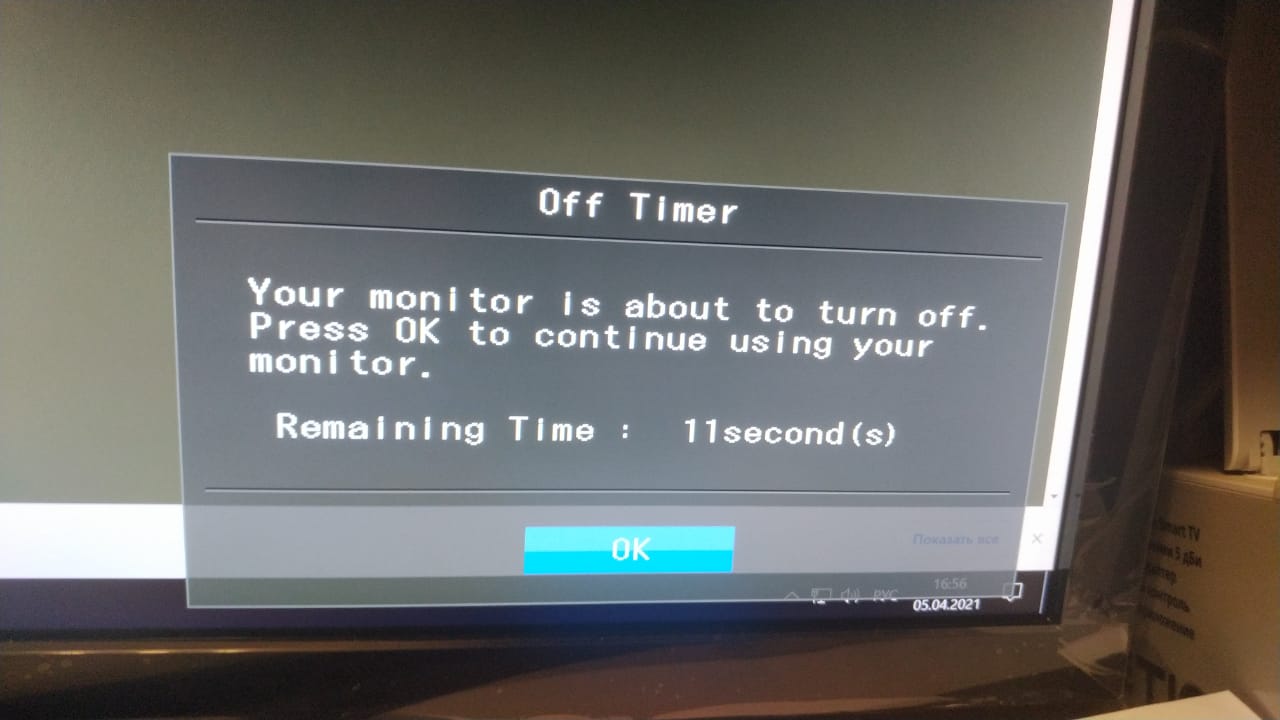

Доброе утро, такая же проблема выключается монитор,через пару часов работы появляется табличка с таймером и монитор через менуты отключается,кнопка ок не нажимается на табличке, комп продолжает работать, приходится сзади монитора нажимать кнопочку хз что это за кнопка резет или вкл, и вуаля монитор включается

Вот такая табличка

chiko_с, проверьте настройки монитора.

chiko_с, это срабатывает какой-то отросток тупого ИИ. Про мышек и кошек он ничего не знает и взаимодействовать не умеет - это отработка ПО самого монитора. Настройки искать внутри, в меню монитора.
