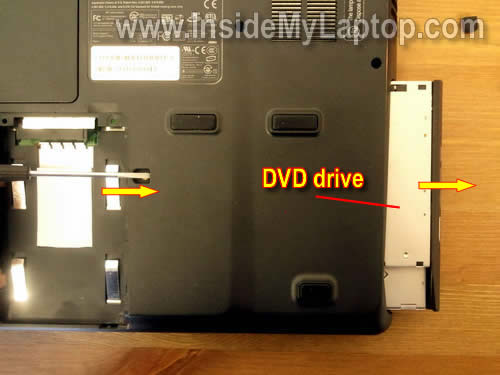

Цитата RooTC:
Они универсальные, как на обычные компы »
Нет.
