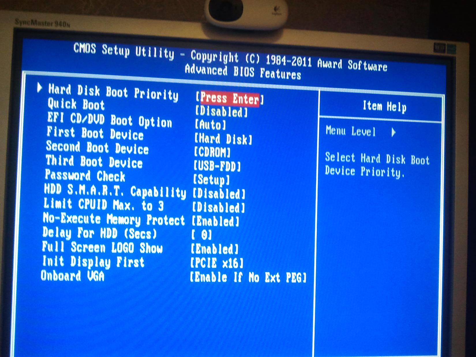

Имею старый диск, с разъемом ide(40 контактов), на новом компе sata материнка. Купил себе этот переходник
http://www.ulmart.ru/goods/163590/?head=1
http://www.gembird.ru/accessories/ca...=73&eqid=15176
В итоге когда я подключаю питание к переходнику(к диску еще не подключаю), а переходник проводом(из комплекта и от предыдущего диска), комп не включается... Как только я включаю комп, появляется первая картинка биоса(там еще показано, на какие кнопки и зачем надо нажимать), на переходнике загорается три огонька и из сист блока один гудок и дальше он не видит диск...либо загружается со второго, либо пишет вставьте диск(если основной отключен). Прикрепил фотки биоса и самой платы...
Штырьки(на диске) стоят master=on,slave=off, однако все равно не видит диска...
Я сую в провод от жесткого диска, то есть sata_2_0(порт номер 0), пробовал и другие
http://www.mediafire.com/?1zj1xycqugbh5wi

Alexander757, он в БИОСе и не увидится. У него свой контроллер.
Цитата Alexander757:
Штырьки(на диске) стоят master=on,slave=off, однако все равно не видит диска... »
Выставьте CS.
Посмотрите в третьей строке (Advanced...) основного меню, разделы Boot. Что в них имеется?
Попробуйте как включите компьютер, клацать по F12 чтобы зайти в меню загрузки. Что там?

Сообщения: 4
Тип файла: jpg IMG_20121121_154020.jpg
(235.5 Kb, 29 просмотров)
yurfed,
cs у меня изначальны был, выставлял мастер, ну щас вернул
заходя в бут меню ничего нового не нахожу, т.к. все равно материнка не распознает диск
в advanced bios features есть quick boot,приоритет загрузки(тоже не поможет, не видит диска)
фото 3 пункта прикрепил, hard disc boot priority тоже ничего не дает, там тоже нету этого диска(
я где-то читал, что надо поставить в биосе на порт режим совместимости с ide, никто не знает, как это можно сделать в моем биосе?
насколько я понимаю, когда я загружаю комп, он видит диск и пытается с ним работать, но у него ничего не получается... поэтому он тормозит на картинке загрузки(самой первой)
я где-то читал, что надо поставить в биосе на порт режим совместимости с ide, никто не знает, как это можно сделать в моем биосе? »
у вас это уже установлено. Фото IMG_20121121_115832. Попробуйте другие варианты.
Не понял, а что у вас там за связка проводов справа, в винчестер подключена на фото IMG_20121121_114342?

то, что все правильно подключено, я уверен... там 3 огонечка горят, типа все норм. Да и другие признаки есть... просто он почему-то не работает((( походу надо будет ехать за новым переходником

Alexander757, я у вас спросил что это (выделено белым)
Если это питание, то его не должно быть, если не ошибаюсь.
Внимательно присмотревшись - вы его не правильно подключили. Разъёмы питания и SATA должны поменяться местами. Переверните его.

Сообщения: 4
yurfed,
блин, действительно дело в этом! Как я мог так криво подключить!?Теперь все работает! Спасибо тебе огромное! Да и вообще респект за то, что увидел мою ошибку на фото(не самом качественном), когда я сидя перед этим тупил)
