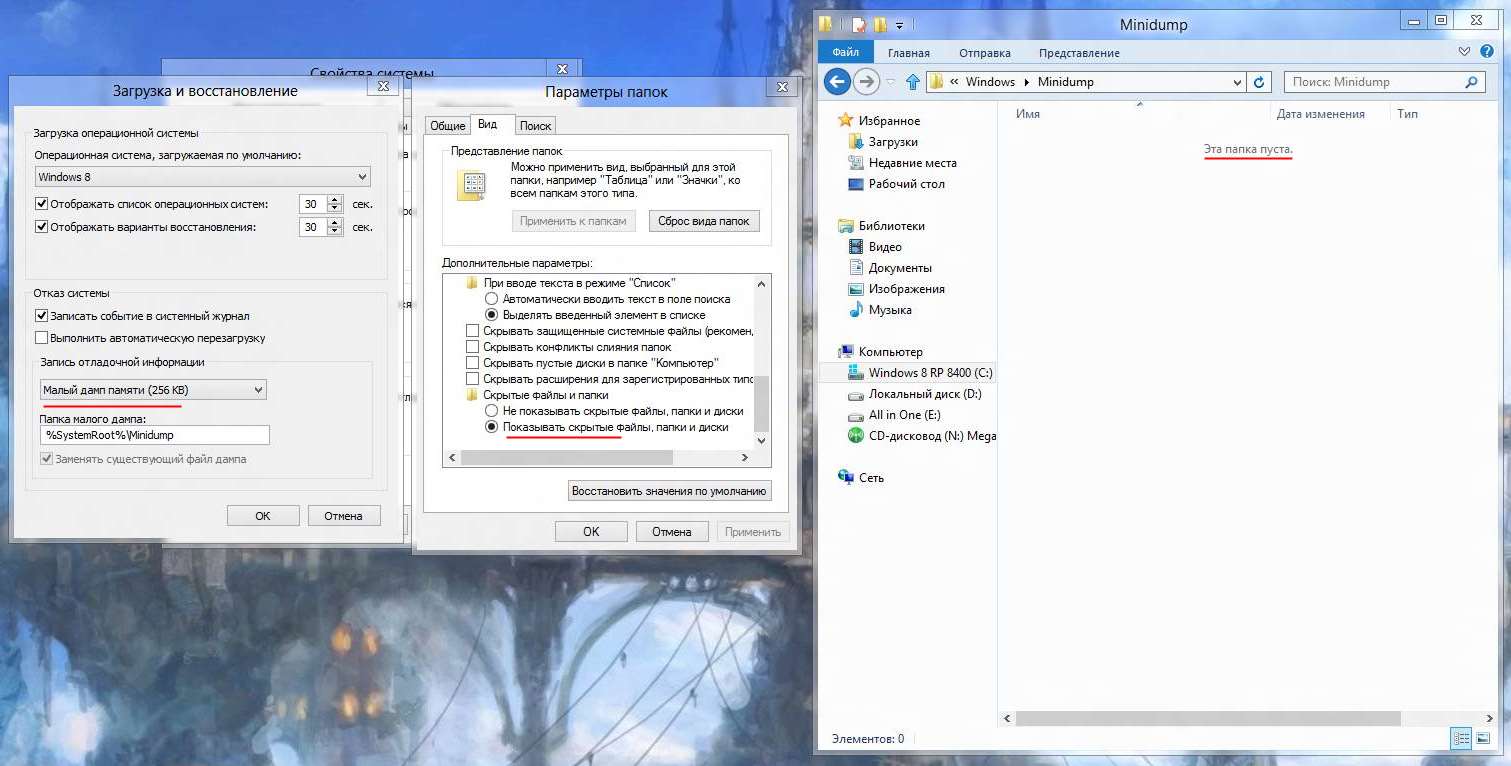

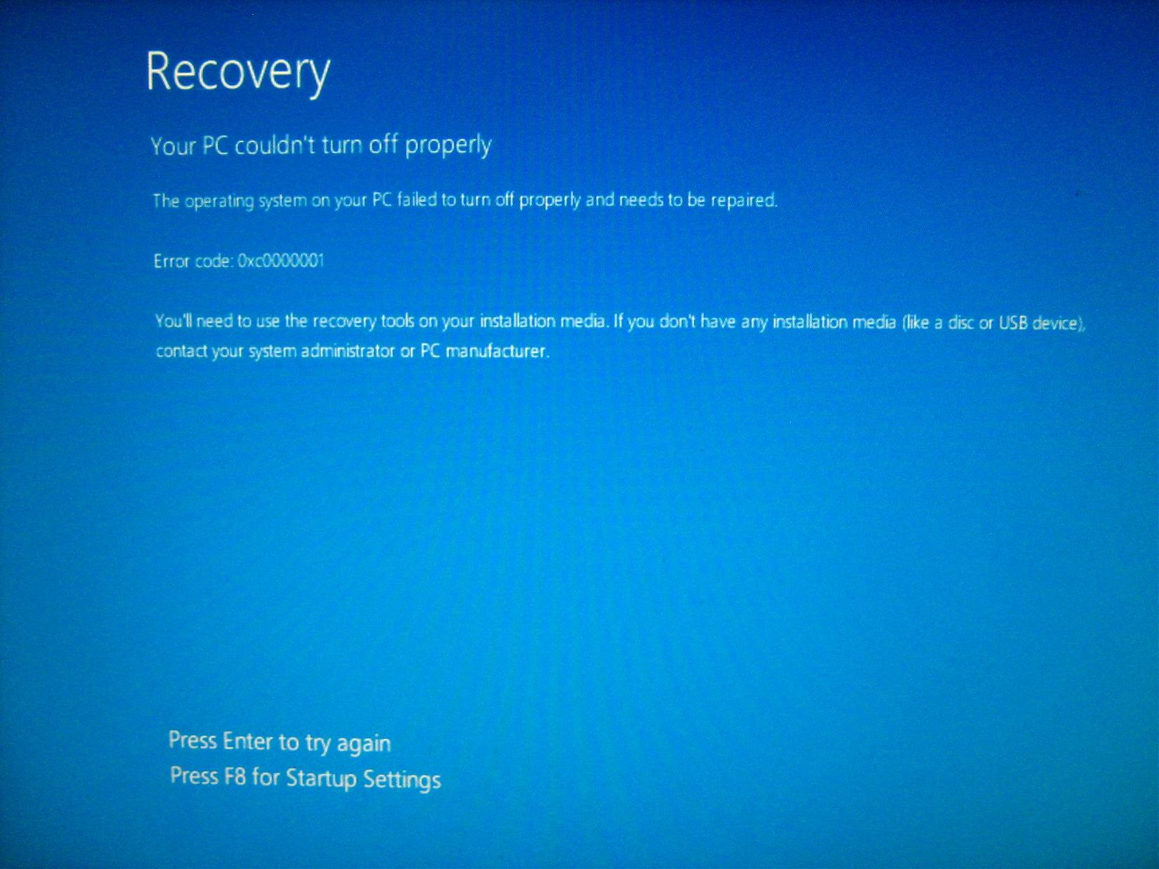

(это точно BSOD), если в меню то вылетает ошибка 0xC0000001 на светло-голубом экране (я так понимаю это замена черному экрану). При следующем вылете сделаю фото.Читая - http://forum.oszone.net/thread-81449.html полез настраивать малый дамп и вспомнил что на англоязычных форумах писали о файле подкачки (правда Виктория и сама Виндовс ничего не нашли) в общем изменю размер до 500-600мб или даже 16 =\, сейчас 3500-4000. Если появится другая ошибка, значит это не то))))) - не помогло. Явно не битые сектора. |

Профиль | Отправить PM | Цитировать Для проверки видеокарты включил Medal of Honor: Warfighter на максимальных настройках и вуаля вылет через 2 минуты (правда не ясно видеокарта или блок питания). Если интернет позволит залью фото. Смайла и ошибки. Прикрепил фото.
Скачаю 310 драйвера проверю, если компьютер включу =\ Авто восстановление не помогает, полез в системник принюхиваться и прислушиваться... |

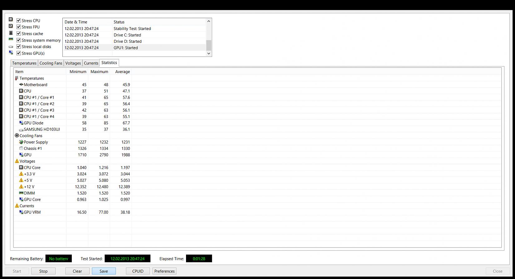

Профиль | Отправить PM | Цитировать Здравствуйте. Столкнулся с бедой. Win 7 Повис комп первый раз в игре, курсор двигался, но отклика 0, помог резет. После перезагрузки через пару минут в разных условиях он снова виснет также. Но потом зависания проходят сами.
Форматнул жесткий поставил Вин 8. Месяц все было в порядке, но снова повторились зависания, но на сей раз в логах системы появились сведения о БСОД с кодом 0х133 hal.dll Гонял на семерке еще викторией и ашампу HDD, они ничего не показали. Ставил мемтест (правда 3 планки вместе) на день тоже ничего. Температура видеокарты в нагрузке до 87С Конфа: Win 8 x64 Gigabyte GA-EX58-UD3R v1.0 QuadCore Intel Core i7-940, 3066 MHz (23 x 133) Системная память 6144 МБ (DDR3-1333 DDR3 SDRAM) DIMM1: Kingston 9905403-011.A01LF 2 ГБ DDR3-1333 DDR3 SDRAM (9-9-9-24 @ 666 МГц) (8-8-8-22 @ 592 МГц) (7-7-7-19 @ 518 МГц) (6-6-6-16 @ 444 МГц) DIMM3: Kingston 9905403-011.A01LF 2 ГБ DDR3-1333 DDR3 SDRAM (9-9-9-24 @ 666 МГц) (8-8-8-22 @ 592 МГц) (7-7-7-19 @ 518 МГц) (6-6-6-16 @ 444 МГц) DIMM5: Kingston 99U5471-001.A00LF 2 ГБ DDR3-1333 DDR3 SDRAM (9-9-9-24 @ 666 МГц) (8-8-8-22 @ 609 МГц) (7-7-7-20 @ 533 МГц) (6-6-6-17 @ 457 МГц) NVIDIA GeForce GTX 580 (1536 МБ) n580gtx-m2d15d5/oc MSI Chieftec 750W CFT-750-14CS SAMSUNG HD103UJ ATA Device (1000 ГБ, 7200 RPM, SATA-II) Creative titanium hd Soundcard. Очень прошу Вашей помощи! |
