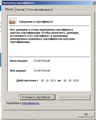

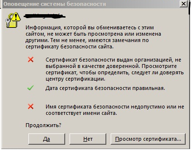

есть сеть, домен на 2008R2, установлен Exchange 2010, клиенты работают через outlook с самоподписанным сертификатом выданным Exchange при установке, инет организован через d-link Dfl-860E, после установки в качестве шлюза Dfl-860E, на клиентских компьютерах (внутри сети), при запуске outlook (2007, 2010, 2013) появляется сообщение об ошибке сертификата безопасности, (в приложении) как я понял, речь идет о сертификате, выданном D-link'ом я извиняюсь, может и не по адресу обратился, Но может подскажет кто, как избавиться от данного сообщения, в принципе почта работает, но пользователи волнуются. с данной темой обращался на d-link, сказали что ни причем, |

Профиль | Сайт | Отправить PM | Цитировать Скриншот с зачеркнутым именем точки подключения имеет околонулевую ценность.
У вас включен Outlook Anywhere? В настройках виртуальных каталогов есть URL указывающие на внешний IP? |
