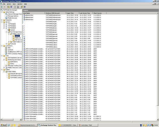

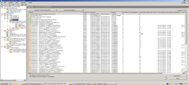

Профиль | Отправить PM | Цитировать Ок, тогда возникают следующие вопросы:
как искать троян? (уже проверяла авирой и dr. web cureIT все компы) какой файрвол лучше поставить? и как настроиить? нет пароля от маршрутизатора - главный админ уехал в отпуск.. (а где бабуля? - я за нее.. )самый глупый вопрос - Message Tracking Center - тыкните носом, не могу найти. некоторые подозрительные рассылки есть и логи, картинки в аттаче. |
