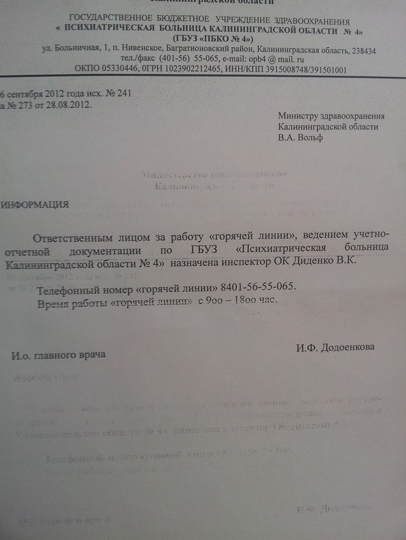

Доброго времени суток друзья! У меня такая проблема, имеется HP LaserJet M2727nf MFP в офисе. Используется как ксерокс и принтер. При распечатки текстового файла, на бумаге выводится нужный текст два раза. Один якобы нормально плюс еще раз тот же самый текст на той же бумаге только менее ярко. Получается что принтер дублирует текст и дубль выводится не так внятно и ярко как нужный текст. ( я прошу прощения за каламбур, не знаю как более конкретно описать проблему). Что касается ксерокопирования то тут все отлично никаких дублей. В чем может быть проблема?
Думал проблема в загрезнении самого устройства.. но почему ксерит он нормально?
P.S. Пробовал печатать разные файлы( word, excel, txt, pdf) результат одинаков.

leaderos, Версия драйверов? Тип подключения?

Цитата Ment69:
Версия драйверов? Тип подключения? »
Подключение по USB.
Версия драйверов 5.6.0.14430 ( от 15 дек 2012 ) самая последняя на оф. сайте.
Цитата Gooch:
хотелось бы скан у видеть »
К сожалению забыл отсканировать, завтра постараюсь это сделать и прикрепить.
Пока могу добавить вот что ( может вы лучше поймете смысл проблемы): после печати нуного мне текста сантиметров десяти от него, принтер его же печатает опять, одновременно с основным, хорошо хоть очень бледно

Цитата leaderos:
сантиметров десяти от него »
скорее всего не 10 см, а 78 мм
Цитата leaderos:
Что касается ксерокопирования то тут все отлично никаких дублей »
а тут скорее всего пыль на зеркалах и стекле сканера, вследствие чего у вас получается ксерокопия чуть бледнее чем при печати с ПК, а проблема скорее всего в фотобарабане картриджа, попробуйте поменять картридж и посмотреть что получится, либо в настройках принтера найдите где меняется плотность печати и поиграйтесь с настройкой

Аватара для leaderos
Сообщения: 13
Тип файла: jpg 20130114_160047.jpg
(240.4 Kb, 55 просмотров)
Вот собственно и Скан

Аватара для Gooch
Сообщения: 876
Благодарности: 160
катридж меняли?

Цитата leaderos:
но почему ксерит он нормально? »
Он не "ксерит", он копирует!
Цитата Gooch:
катридж меняли? »
А почему копирует чисто?

Цитата leaderos:
Вот собственно и Скан »
Судя по интервалу двоение дает ролик заряда в картридже.
А точно ли все нормально при копировании - это еще вопрос.
