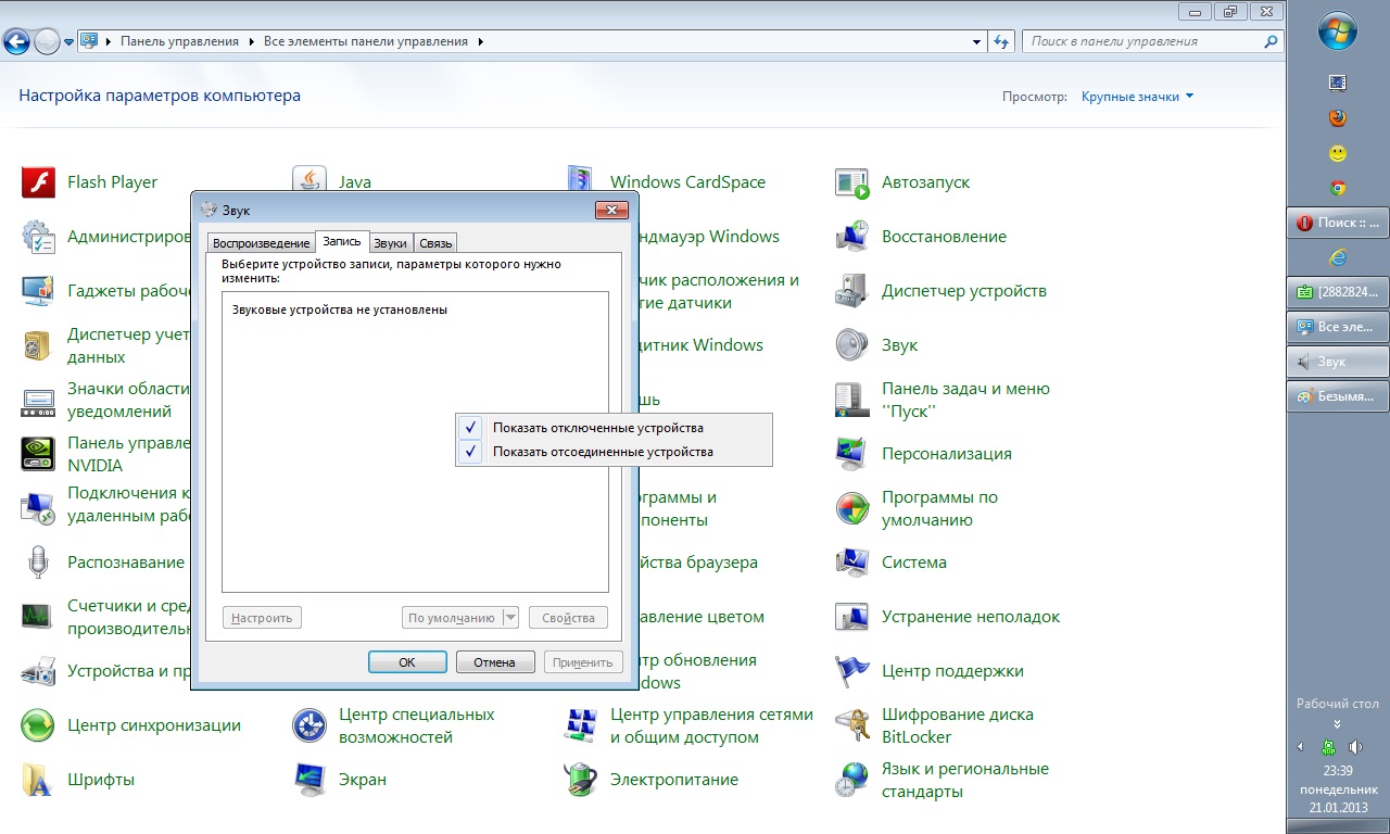

Доброго времени суток,товарищи! Столкнулся я со следующей проблемой: при переходе с панели управления в меню "звук"(вкладка "запись")- вижу... ничего не вижу...
суть в том,что даже если вызвать контекстное меню и поставить галочки на "показать отключенные устройства" и "показать отсоединенные устройства"- в окошке ничего не отображается.
Что я хочу там увидеть: во-первых микрофон (к компьютеру подключен), во-вторых стерео микшер, который как утверждает множество других пользователей, там обязан быть.
Вопрос: что делать?

скрин прилагается

Укажите версию своей операционной системы, сборку, разрядность (x32 или x64). Укажите конфигурацию ПК. Сделайте скриншот диспетчера устройств Мой компьютер - правой кнопкой мыши - Управление - Диспетчер, перепишите все ошибки, если они там есть, они отмечены восклицательными знаками.

во-вторых стерео микшер, который как утверждает множество других пользователей, там обязан быть. »
Я утверждаю, что его там нет, могу доказать скриншотом.

Цитата Leha Ares:
Я утверждаю, что его там нет, могу доказать скриншотом. »
В системе, да не установлен стереомикшер. А вот в драйвере..

Цитата Vancouver:
системе, да не установлен стереомикшер. А вот в драйвере.. »
Может быть он среди "отключенных" (забыл там посмотреть), но смысла особого не усматриваю - включать показ того, чего нет. По-умолчанию он не всегда обязан отображаться

Prestige, удалите (если есть) скрытые устройства во вкладке "Звуковые устройства" диспетчера устройств Windows. Переустановите драйверы на ваше звуковое устройство.
Удаление неиспользуемого оборудования.
По скрину видно, что у вас установлен стандартный драйвер аудио. Ваша мат.плата не поддерживает Win 7 и не имеет соответствующих драйверов. Можно лишь проверить наличие драйвера в центре обновлений Windows или оставаться на стандартном (microsoft).

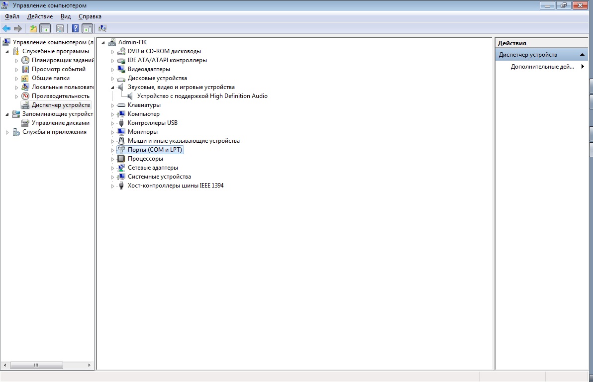

Отправлено: 11:08, 22-01-2013 | #5
Сообщения: 10
Тип файла: jpg диспетчер устройств.jpg
(134.2 Kb, 29 просмотров)
Цитата Leha Ares:
Укажите версию своей операционной системы, сборку, разрядность (x32 или x64). Укажите конфигурацию ПК. Сделайте скриншот диспетчера устройств Мой компьютер - правой кнопкой мыши - Управление - Диспетчер, перепишите все ошибки, если они там есть, они отмечены восклицательными знаками. »
Win7 Максимальная 32-разрядная (как посмотреть сборку?)
Селерон 3,0Ггц , 2Гб ОЗУ, Nvidia 6600 128Мб
ошибок в диспетчере нет

Prestige, драйвер у вас не установлен.
В Диспетчере Устройств, находим "устройство с High Definition Audio" правый клик на нем- Свойства- вкладка Сведения(Details)- в списке Property выбрать-Hardware lds (ИД оборудования). Пишем Код сюда (на форум). (Копирование там работает.)
В Диспетчере Устройств, находим "устройство с High Definition Audio" правый клик на нем- Свойства- вкладка Сведения(Details)- в списке Property выбрать-Hardware lds (ИД оборудования). Пишем Код сюда (на форум). (Копирование там работает.) »
там два значения:
HDAUDIO\FUNC_01&VEN_8384&DEV_7680&SUBSYS_80860B0B&REV_1032
и
По первому значению я искал себе драйвер на сайте http://www.devid.info/ru/search.php?...B%26REV_1032++
он у меня работал пока, я не решил исправить проблему с микрофоном и микшером, после чего я поставил более новый (искал в гугле- могу указать версию драйвера,если нужно). ошибок при установке он не выдал и потому я считал,что он установлен
