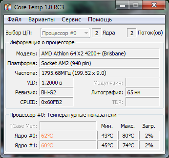

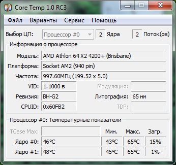

Перегревается процессор AMD Athlon 64 x2 4200+(Brisbane). Без нагрузки температура держится в районе 40-55 а под нагрузкой 55-80(дальше стараюсь не греть), как то раз температура дошла до 120 градусов.
Перегреваться он стал после установки видеокарты (Sapphire AMD Radeon HD7750), до этого работал на встроенной поэтому не нагружал комп играми и фильмами. Только не говорите что нужно почистить кулер и заменить термопасту... я это все делал. Наносить пасту умею. В чем может быть проблема? что заменить? На просторах интернета нашел похожую тему и там решили проблему заменой материнки. Материнская плата - ECS GeForce7050M-M Процессор - AMD Athlon 64 x2 4200+(Brisbane) Видеокарта - Sapphire AMD Radeon HD7750 Память - 2 шт. двусторонние по 1 гб Блок Питания - FSP ATX-450PNF (450W) Охлаждение - боксовый полностью алюминиевый радиатор с кулером от glacialtech. |
