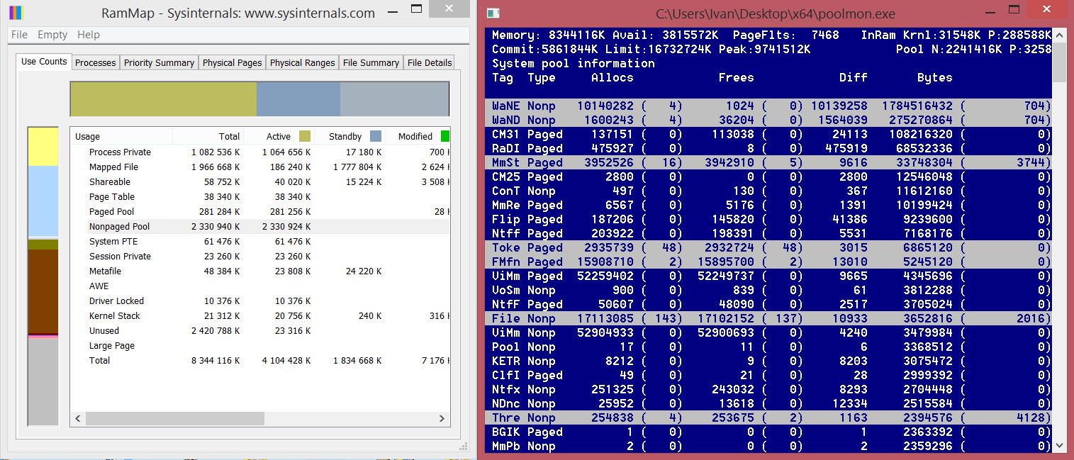

1. Запустите RAMMap и покажите скриншот вкладки Use Counts во время глюка.
2. Если утечка в Nonpaged Pool или Paged Pool - причина в каком-то из драйверов.
Чтобы его определить:
  1. запустите Poolmon (прочитайте инструкцию);
  2. нажмите клавишу b для сортировки по столбцу Bytes (чтобы вверху был тег с самым большим значением);
  3. покажите скриншот.

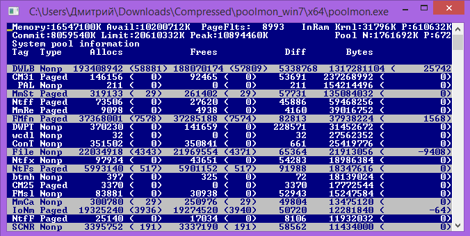

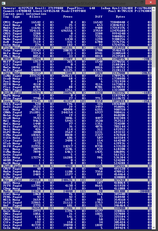

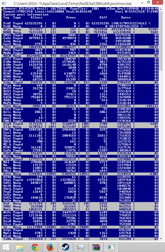

Тип файла: png Poolmon.png
(24.9 Kb, 32 просмотров)
Тип файла: png RamMap.png
(23.0 Kb, 25 просмотров)
Тип файла: png Poolmon1.png
(23.6 Kb, 25 просмотров)
Тип файла: png RamMap1.png
(27.0 Kb, 26 просмотров)
Тип файла: png Диспетчер.png
(28.0 Kb, 26 просмотров)

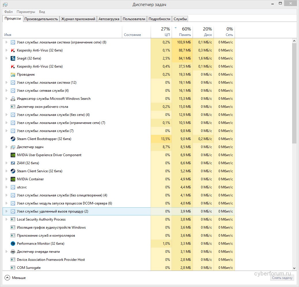

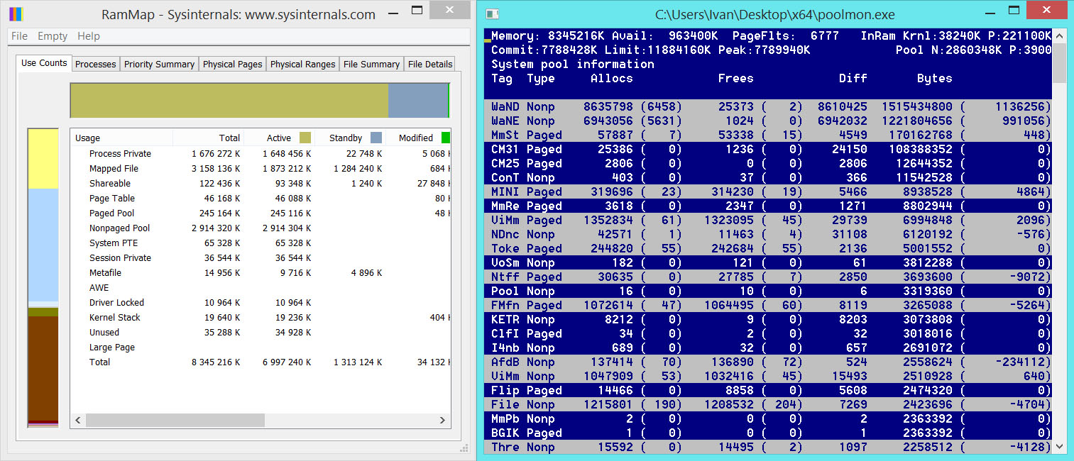

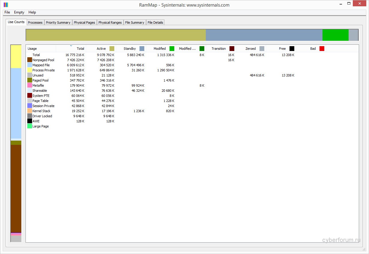

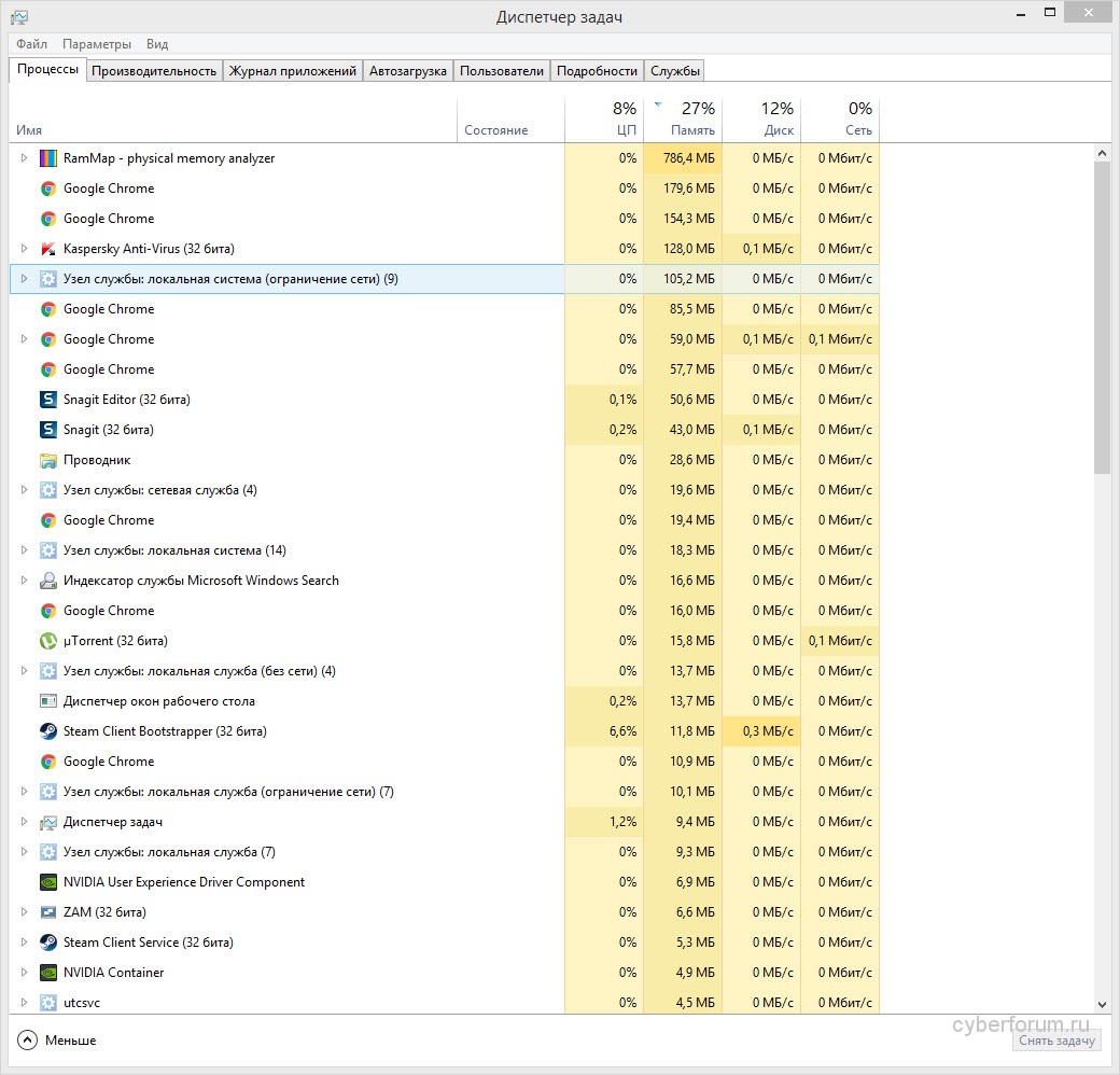

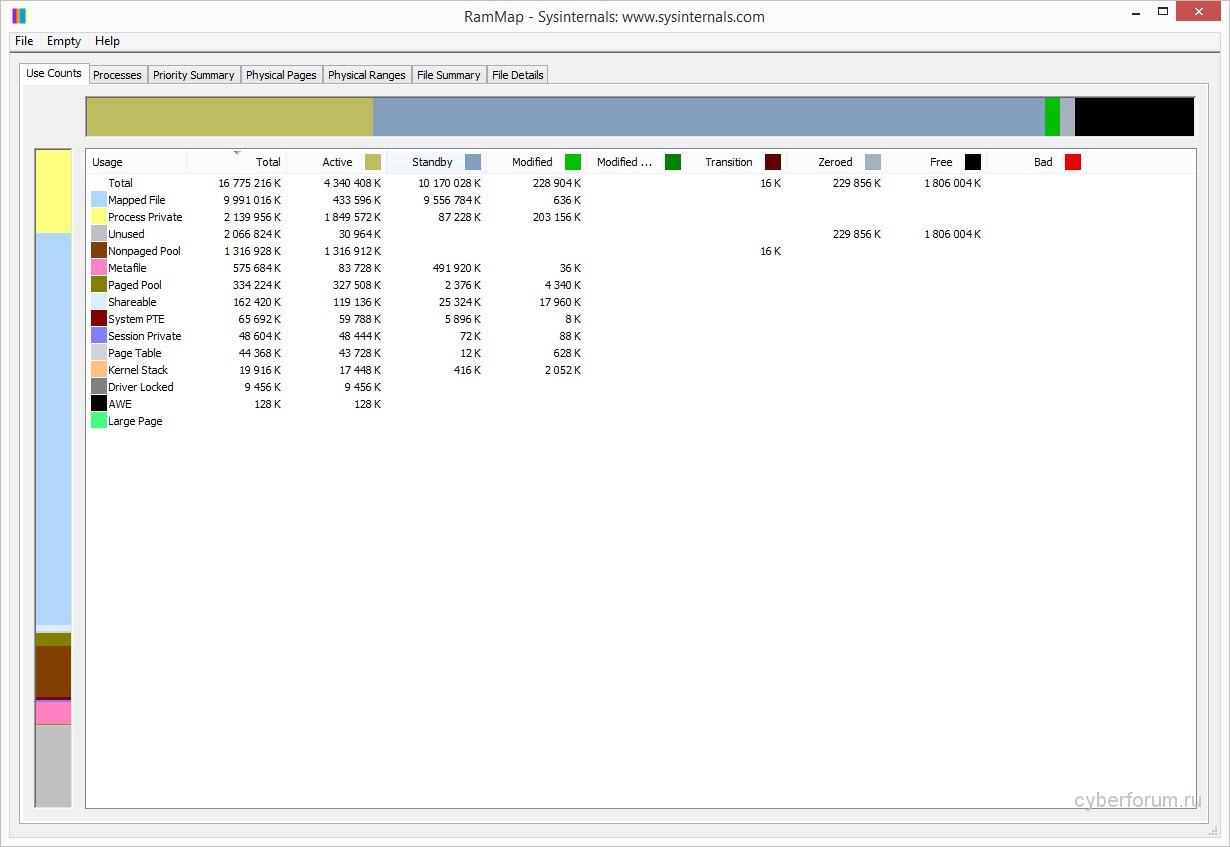

Здравствуйте! Наблюдается утечка памяти, решил проконсультироваться тут. Ну кратко опишу как это действует, хотя вы , наверняка, итак представляете. На компьютере имеются 16 гб оперативной памяти. Компьютер почти не выключается и в течении 3-4 дней память забивается от отказа (оперативная память естестевенно) - 96%. Пользоваться соответственно таким устройством уже не представляется возможным, поэтому приходится перегазгружать, после чего все становится на свои места. Прилагаю первые 2 скриншота при загруженности оперативной памяти 1,7 ГБ / 16 ГБ, вторые два скриншота при загруженности 5,5 Гб/ 16 ГБ. Ну собственно в обоих случаях картина остается неизменной , только количество памяти расходуемой одним и тем же процессом все увеличивается и увеличивается. Как полагаю это Доктор Веб, что считаете поэтому поводу вы? Обращаться ли в тех.поддержку Dr.Web'a? Оплачиваю его лицензию, и уже очень много раз меня выручал, не хотел бы отказываться от него
Отправлено: 09:52, 17-07-2014 | #53
Благодарности: 15546
Naararouter, да, утечка Nonpaged Pool в теге DWLB - относится к Dr.Web.
Конечно, пусть работают (не зря же им зарплату платят).
Отправлено: 16:08, 17-07-2014 | #54
Сообщения: 6
Хех, только собирался им писать, как у них вышло обновление. Обновил - проблема кажется исчезла.

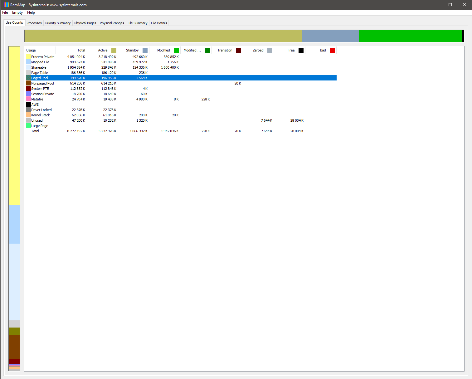

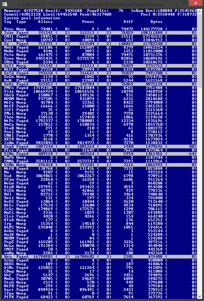

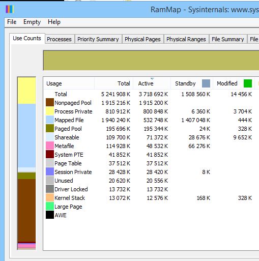

Тип файла: png ram.png
(67.6 Kb, 24 просмотров)
Тип файла: png pool.png
(80.5 Kb, 25 просмотров)
Здравствуйте.
Недавно приобрёл новый комп, но есть проблема с утечкой памяти. За день память с 20% забивается до 50-70%. А при скачивании игр со стима память забивается до 90-100% буквально за минут 30. Также непосредственно во время игры.
прикрепил скрины.
В чём именно у меня проблема? что нужно сделать?

IGR05,
Скопируйте папку C:\Windows\System32\drivers на рабочий стол.
Вложите ее в архив и выложите на rghost.ru, ссылку в сообщение.

ruslan..., зачем так сложно ?
http://forum.oszone.net/post-2392906-163.html
