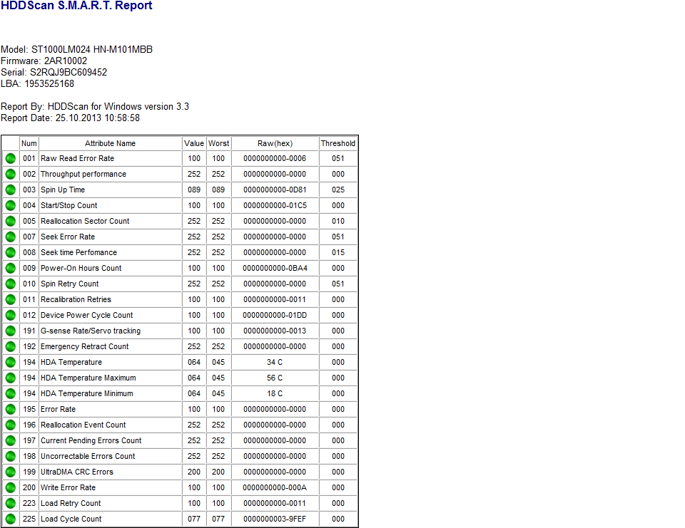

Профиль | Отправить PM | Цитировать Ну не удивительно. Я его брал в Ионе витринный. Наверняка швыряли
Хотя я разбирал его. Там всё чистенько и новенько. Жаль, что чел свалил и не отписал, как решил проблему. Вот и думай, как он решил. Может комп сменил ... Нигде нарыть инфу не могу. Как тут в поиске задашь, помаргивание и т.п.. Короче это еще не очень критичный звук. Например у меня сетевое звуком кулера заглушает. А в полной тишине - слышно. Может это норма, но где опять же найти инфу, что это норма? Я бы даже голосовалку прилепил. Типа слышны ли у Вас посторонние звуки на ноутбуке в районе харда в простое. Я вот на другом ноуте Самса годовалом послушал и та же фигня. Но чел забил. А меня вот напрягает, когда нет ответа нормально это или нет. |

Специалист Сообщения: 4186
Профиль | Сайт | Отправить PM | Цитировать Я б просто запустил стирание, затем просканил бы поверхность винту, глянул после СМАРТ ещё раз и успокоился б. И сделал бы это на штатно подключенном по САТА.

Профиль | Отправить PM | Цитировать В смысле стирание?
И тогда поподробнее в какой программе и т.п. |

Профиль | Отправить PM | Цитировать misha2,
Дело ясное, что дело темное ![]() Короче, правильно ли я понял, что надо бэкапить систему, т.к. этот тест всё стирает и бьет разделы? Только общался с тех поддержкой Самунга и они сказали, что типа если есть хард, то будет похрюкивать и ничего с этим делать не надо. Типа система так работает ... |

Профиль | Сайт | Отправить PM | Цитировать Цитата AUS1:
