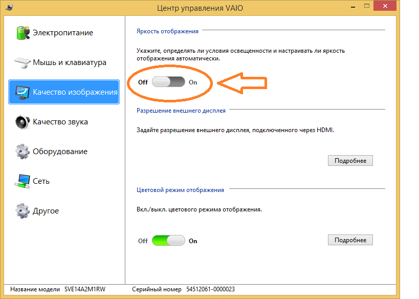

Новый участник Сообщения: 1
Профиль | Отправить PM | Цитировать У меня ноутбук VAIO от SONY. Никакие танцы с бубном настройки схемы электропитания в панели управления win8 мне не помогли, пока случайно не зашла в панель VAIO (Центр управления VAIO). Нужно выключить ползунок, как показано на рисунке. На устройствах от других производителей я предполагаю, что будут аналогичные настройки.
