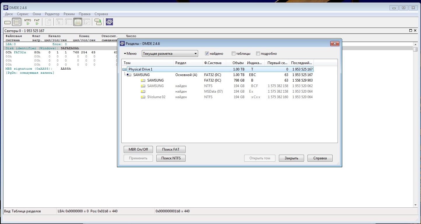

Здравствуйте. Случилась неприятная ситуация: собирался установить виндовс с внешнего жесткого диска с 3-мя разделами - fat32, ntfs, fat32. Последний раздел был 8гб, собственно туда через программу WinToFlash я выбрал записать ос, но при форматировании раздела в программе у меня выключился свет и после включения компьютера на моем внешнем жестком диске остался лишь 1 раздел. Помогите пожалуйста, чем лучше восстановить утраченные разделы? Там остались очень важные файлы необходимые для работы.

Новый участник Сообщения: 15
Профиль | Отправить PM | Цитировать Цитата Tau_0:
А вот скриншот |

Ветеран Сообщения: 6211
Профиль | Отправить PM | Цитировать Цитата qwertyman:
1. Выставьте правильные значения для первой записи/входа первого раздела. Правильный размер этого раздела = 798 GB (lдесятичные, а не двоичные GiB). Делаем в два этапа: --- удаляем неверный вход (красный) --- всталяем врную запись/вход (циан) как Основной раздел... См. картинку во вложении Перезагрузка. Смотрим, если я не ошибся, то первый раздел должен появится... 2. С остальным пока повременим, а то опять 9285 за поспешность карточку выставит.... Нравится ему так развлекаться...![]() ![]() ![]() Пришлите: ---100 (сто) секторов, начиная с LBA : 1575382100 --- 150 (сто пятьдесят) секторов, начиная с LBA : 1953520000 |
Отправлено: 09:01, 01-08-2013 | #5 |
Атрибут ID = 05 Value = 97, Worst =97 Raw = 01C0h = 448dec Видимо эти реаллокейты уже намечались, из-за них и форматирование могло не пройти..., а теперь выплыли.... Или раньше Вы их не заметили...???... Так и новые на подходе: --- Атрибут ID = 197 (С5)h} Raw = A0h = 160dec IMHO, cамое правильное, --- вытащить жёсткий из коробки и подсоединить его напрямую к SATA порту десктопа. После этого можно напустить на него Victoria 4.46b. В виктории затем выполнить тест read + remap. Можно попытаться и с помощью HDDScan пррописать ВСЕ секторы. Правда HDDScan в секторы пишет не нули, а специальный паттерн с номером сектора, не знаю зачем разработчик так сделал... Мне нули больше нравятся. Может и затрутся эти пендинги, или переназначаться...???... ЗЫ Может бэды пошли от перегрева (до 51 C нагревался , или ещё по какой причине ). Но по-любому хард уже ненадёжен. ЗЗЫ А первый раздел FAT32 восстановить не пробовали...???... |

Отправлено: 12:01, 01-08-2013 | #8 |
Тогда восстановить, точнее прописать в таблице разделов и подключить раздел/том NTFS --- плёвое дело. После этого данные на нём станут доступны для копирования браузером Windows... |
Профиль | Отправить PM | Цитировать Сделал, как Вы сказали, даже раздел 8 гб видно в программе стало.
Цитата Tau_0:
