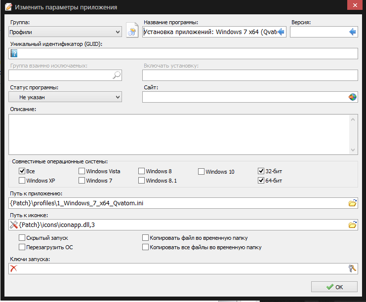

Делаем универсальный авто установщик с помощью моей утилиты Macros, или любым другим вашим способом и добавляем его в MInstAll. Для разрядности есть специальная переменная. • Добавление/Удаление профилей
Для добавления нового профиля, есть специальная функция в контекстном меню. Имена ini-файлов профилей, для удобства можно переименовывать как угодно, хранить их можно в подкаталоге Profiles, исключение файл minst.ini, он должен быть рядом с MInst.exe т.к. он одновременно и файл настроек. • Переменные
Кроме стандартных переменных, программа поддерживает не стандартные переменные: {Patch} - путь к папке из которой запущено приложение MInst.exe {Root} - на папку выше {Patch} {Disk} - буква диска, с которого запущено приложение При добавлении приложений, переменные добавляются автоматически. {P} - Разрядность ОС, принимает значение x86 или x64, нужно вручную заменять разрядность в путях на эту переменную, в тех случаях, когда это необходимо {V} - Версия операционной системы • Несколько команд для одного пункта
Вариант 1: Используйте bat-ник, в качестве текущего каталога автоматически назначается каталог где лежит bat-ник. Вариант 2: Выполнение целого профиля одним пунктом ![]() • Импорт в реестр до и после установки приложения

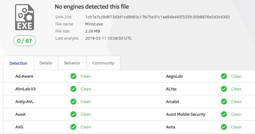

В моих программах нет и никогда не было вредоносного кода. Всегда были, есть и будут ложные срабатывания антивирусов, в этом нет моей вины, виноваты кривые антивирусы. Авторские программы не защищенные именной цифровой подписью находятся в повышенной зоне риска, для антивирусов это неизвестный потенциально опасный файл, антивирус не знает какие функции выполняет программа, в связи с чем, довольно часто, как правило эвристический анализ, детектирует угрозу. Если антивирус не нашел угрозу в файле, это еще не значит, что ее там нет, антивирусы детектируют только вершину айсберга из всего вредоносного кода. Как же быть? Нужно для себя решить, доверяете вы конкретному автору или нет. Авторитет антивирусов и их роль в жизни разработчика |
