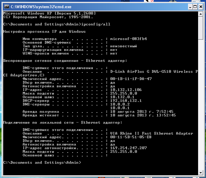

Я выкладывал айпиконфиг подключённого стационара, а скриншот, по запросу IT Shepherd, не выложил потому что, после того как настроил интернет на ноутбуке, он не смог снова войти в вэб интерфейс роутера и я просто не хотел ни кому голову больше морочить. Возможно я снова смогу зайти в настройки, если опять сделаю полный сброс.
Я понимаю, что как специалисты Вы всё равно хотите разобраться в проблеме до конца. Мне тоже не помешает знать где искать причину, если в будущем снова возникнет подобная проблема. Сейчас выложу варианты айпи конфигов, а затем после сброса настроек, если зайду в вэб итерфейс, то выложу скрины.
Стационар подключено только по вайфай (интернет есть)
Microsoft Windows XP [Версия 5.1.2600]
(С) Корпорация Майкрософт, 1985-2001.
C:\Documents and Settings\Admin>ipconfig/all
Имя компьютера . . . . . . . . . : iPythonPC
Основной DNS-суффикс . . . . . . :
Тип узла. . . . . . . . . . . . . : неизвестный
IP-маршрутизация включена . . . . : нет
WINS-прокси включен . . . . . . . : нет
Беспроводное сетевое соединение - Ethernet адаптер:
DNS-суффикс этого подключения . . :
Описание . . . . . . . . . . . . : D-Link AirPlus G DWL-G510 Wireless P
CI Adapter(rev.C)
Физический адрес. . . . . . . . . : 00-1B-11-1F-DA-47
Dhcp включен. . . . . . . . . . . : да
Автонастройка включена . . . . . : да
IP-адрес . . . . . . . . . . . . : 10.132.12.106
Маска подсети . . . . . . . . . . : 255.255.0.0
Основной шлюз . . . . . . . . . . : 10.132.0.1
DHCP-сервер . . . . . . . . . . . : 192.168.132.1
DNS-серверы . . . . . . . . . . . : 10.0.0.2
10.0.0.1
Аренда получена . . . . . . . . . : 12 августа 2013 г. 8:04:12
Аренда истекает . . . . . . . . . : 12 августа 2013 г. 14:04:12
Отправлено: 09:56, 12-08-2013 | #43
Аватара для Angry Demon
Крылатый ужас
Сообщения: 26484
Благодарности: 4451
Так и неясно, как вы его настраивали, ибо по DHCP вам выдаются такие корявые настройки, что здрассте.

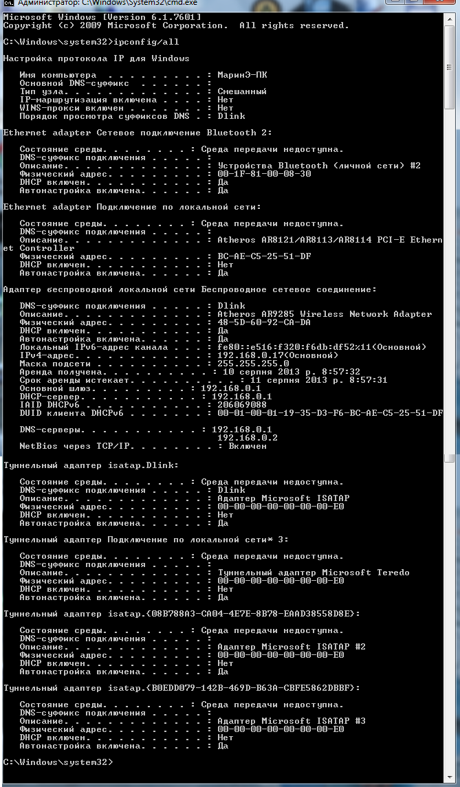

Вот айпиконфиг ноутбука только по вай фай (интернет есть)
Microsoft Windows [Version 6.1.7601]
Copyright (c) 2009 Microsoft Corporation. All rights reserved.
C:\Windows\system32>ipconfig/all
Имя компьютера . . . . . . . . . : МаринЭ-ПК
Тип узла. . . . . . . . . . . . . : Смешанный
Адаптер беспроводной локальной сети Беспроводное сетевое соединение:
Описание. . . . . . . . . . . . . : Atheros AR9285 Wireless Network Adapter
Физический адрес. . . . . . . . . : 48-5D-60-92-CA-DA
DHCP включен. . . . . . . . . . . : Да
IPv4-адрес. . . . . . . . . . . . : 10.132.12.104(Основной)
Аренда получена. . . . . . . . . . : 12 серпня 2013 р. 9:15:58
Срок аренды истекает. . . . . . . . . . : 12 серпня 2013 р. 15:15:57
Основной шлюз. . . . . . . . . : 10.132.0.1
DHCP-сервер. . . . . . . . . . . : 192.168.132.1
DNS-серверы. . . . . . . . . . . : 10.0.0.2
10.0.0.1
Туннельный адаптер Подключение по локальной сети* 3:
Описание. . . . . . . . . . . . . : Туннельный адаптер Microsoft Teredo
IPv6-адрес. . . . . . . . . . . . : 2001:0:5ef5:79fb:430:3082:f57b:f397(Основ
ной)
Локальный IPv6-адрес канала . . . : fe80::430:3082:f57b:f397%10(Основной)
Основной шлюз. . . . . . . . . : ::
NetBios через TCP/IP. . . . . . . . : Отключен
Туннельный адаптер isatap.{B5D4379F-52EE-4D7C-BD13-4E9B7ACCF55B}:
Описание. . . . . . . . . . . . . : Адаптер Microsoft ISATAP #2
