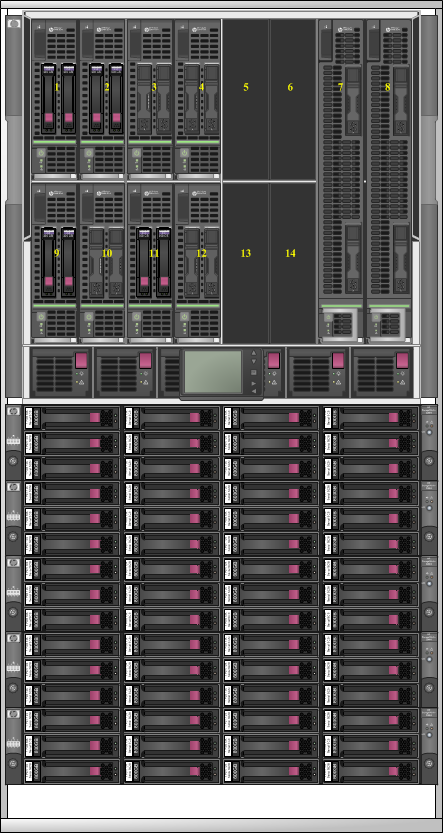

Доброго времени суток! Начальство поставило задачу в вебе нарисовать серверную стойку и при щелчке на какой нибудь сервер появлялись его параметры. Хотел сделать через <map> <area> и прикрутить fancybox, но ничего не получилось. Как можно еще сделать чтоб при щелчке появлялось модальное окно с параметрами сервера? Рисунок стойки приложил.

Radik_Assasin,
лучше приложите Ваш код В чем у Вас, собственно, проблемы? Потому что другие варианты с точки зрения реализации не легче и все равно потребуют того же:
  • отрисовки координат каждого живого элемента картинки,
  • обработки события щелчка
  • и появления модального окна с соответствующим текстом.
Кстати, текст (данные о сервере) берется из базы, или это все чистый html ?

Пока сделал так:
HTML код: Выделить весь код
<!DOCTYPE html> <html> <head> <link rel="stylesheet" type="text/css" href="style.css"> <link href="/fancybox/jquery.fancybox.css" type="text/css" rel="stylesheet"></link> <script type="text/javascript" src="jquery.fancybox-1.2.1.pack.js"></script> <script type="text/javascript" src="jquery-1.3.2.min.js"></script> <script type="text/javascript" src="jquery.easing.1.3.js"></script> <script type="text/javascript"> $('map > area.fancybox').click(function(e) { e.preventDefault(); var url = $(this).attr('href'); $.fancybox({ 'href' : url, 'type' : 'iframe' }); }); </script> </head> <body> <div id="main"> <div id="center"><img src="stoika.png" usemap="#servers"></div> <div id="map"> <map id="servers" name="servers"> <area class="fancybox" shape="poly" coords="32,179,31,128,31,18,76,18,75,179" href="1.php?id=1" target="frame"> <area shape="poly" coords="79,178,79,19,125,19,124,179" href="1.php?id=2" target="frame"> <area shape="poly" coords="126,178,126,19,172,19,173,178" href="1.php?id=3" target="frame"> <area shape="poly" coords="173,182,173,18,220,18,221,182" href="1.php?id=4" target="frame"> <area shape="poly" coords="317,341,316,18,366,18,367,343" href="1.php?id=7" target="frame"> <area shape="poly" coords="366,345,365,18,413,18,412,343" href="1.php?id=8" target="frame"> <area shape="poly" coords="32,342,34,185,77,185,76,341" href="1.php?id=9" target="frame"> <area shape="poly" coords="79,345,81,182,122,182,124,341" href="1.php?id=10" target="frame"> <area shape="poly" coords="127,345,127,181,173,180,172,344" href="1.php?id=11" target="frame"> <area shape="poly" coords="176,344,175,183,222,183,221,341" href="1.php?id=12" target="frame"> </div> <div id="table"> <iframe name="frame" frameborder="no" hspace="10" width="500" height="1300"></iframe> </div> </div> </body> </html>

Хотел к area прикрутить onclick, но он не работает. Пока реализовал через фрейм.

Radik_Assasin,
ну, если упростить, выкинув JavaScript, iframe и обработку csv т.к. этих данных у меня все равно нет, и сделав вместо них три тестовых файла с разными строками, то работает:
<!DOCTYPE html> <html> <head> </head> <body> <div id="main"> <div id="center"><img src="stoika.png" usemap="#servers"></div> <div id="map"> <map id="servers" name="servers"> <area class="fancybox" shape="poly" coords="32,179,31,128,31,18,76,18,75,179" href="1.php?id=1" target="frame"> <area shape="poly" coords="79,178,79,19,125,19,124,179" href="1.php?id=2"> <area shape="poly" coords="126,178,126,19,172,19,173,178" href="1.php?id=3"> <area shape="poly" coords="173,182,173,18,220,18,221,182" href="1.php?id=4"> <area shape="poly" coords="317,341,316,18,366,18,367,343" href="1.php?id=7"> <area shape="poly" coords="366,345,365,18,413,18,412,343" href="1.php?id=8"> <area shape="poly" coords="32,342,34,185,77,185,76,341" href="1.php?id=9"> <area shape="poly" coords="79,345,81,182,122,182,124,341" href="1.php?id=10"> <area shape="poly" coords="127,345,127,181,173,180,172,344" href="1.php?id=11"> <area shape="poly" coords="176,344,175,183,222,183,221,341" href="1.php?id=12"> </div> </div> </body> </html>

Дальше просто усложняйте до нужного Вам состояния и отлавливайте ошибки

Попробовал вот так сделать:
$('map > area.fancybox').click(function(e) { e.preventDefault(); var url = $(this).attr('href'); var title = $(this).attr('title'); var type = $(this).attr('rel'); $.fancybox({ 'title': title, 'titlePosition': 'inside', 'href' : url, 'type' : type }); });
Но все равно не работает. Т.е. не открывается модальное окно как я хотел.
А загружается новая страница. Как будто и нет тут скрипта.
