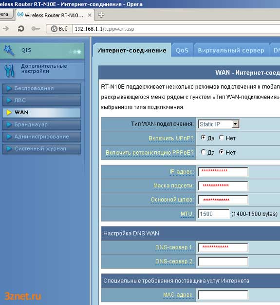

Тип файла: jpg 7.jpg
(45.8 Kb, 23 просмотров)
А это не имеет значения, кабелем он к роутеру или вайфаем.
Вот картинка, там видно mtu
(45.8 Kb, 20 просмотров)
А это не имеет значения, кабелем к роутеру или вайфаем. Главное что к роутеру.
Вот картинка, там видно mtu.
Вот картинка, там видно mtu. »
Уменьшил до 1400 - не помогает.(

Цитата hotabovich:
ещё смартфон и планшет »
Нало в роутере искать где вписать днс и вписать их и сохранить.
Картинку я вам присылал, только там вверху не статик айпи а как у вас надо
