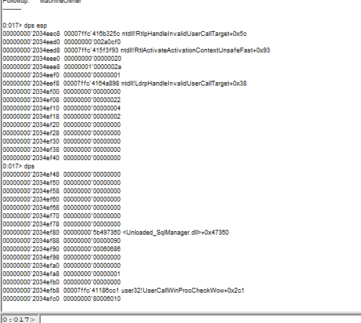

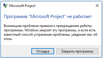

Хелп ребята!!!
крашится MS Project 2013
Дамп в ссылке
https://yadi.sk/d/HxxvxmOm9lh3SA

oRRR, по дампу не удалось выяснить причину.

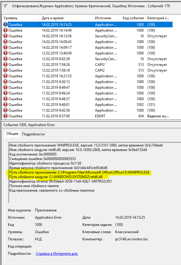

Сообщения: 7
Тип файла: png 123.png
(11.6 Kb, 7 просмотров)
Тип файла: png 1234.png
(66.8 Kb, 4 просмотров)
Petya V4sechkin, огромное спасибо, что проанализировали дамп.
Проблема возникает при следующих действиях:
1. Открывается MS Project
2. Выполняется открытие проекта с сетевого ресурса
3. Получаем ошибку
