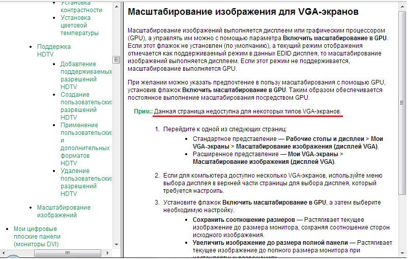

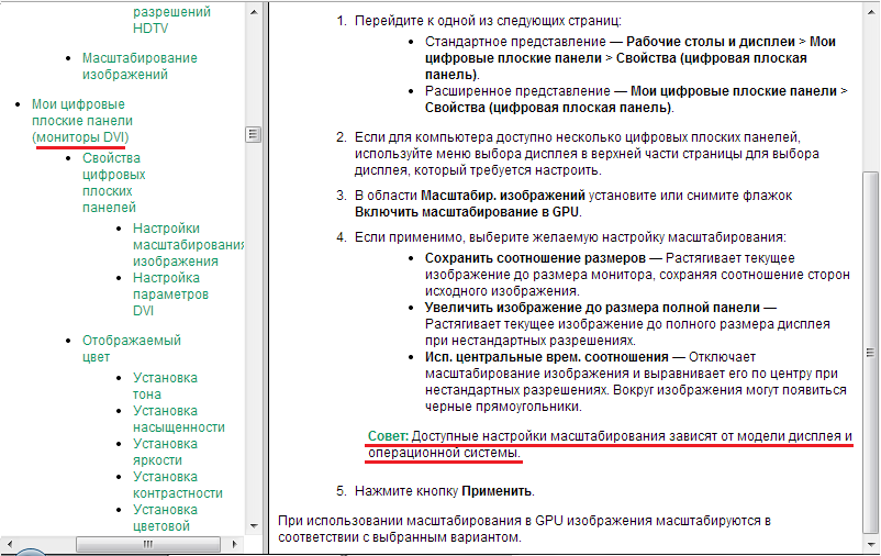

Новый участник Сообщения: 6
Профиль | Отправить PM | Цитировать Кажется я разобрался, что к чему (может быть это кому нибудь пригодится). Поставил видеокарту radeon, и amd vision control center, и там в этой проге (в справке) нашел ответ на вопрос. Вобщем эта функция "дружит" не со всеми мониторами, НО неважно vga это или dvi, широкий экран или обычный, просто монитор должен быть какого то подходящего типа! (это как я понял)), о чём там и написано.
...осталось только выяснить что именно он должен поддерживать. Скриншоты из справки я прикрепил. Если кто нибудь знает что должен поддерживать монитор, напишите пожалуйста. |

Профиль | Отправить PM | Цитировать "Там" - это я имел ввиду в справке каталиста.
"Принудительное масштабирование" - это смотря что называть масштабированием. -Когда монитор тупо всё подряд растягивает на весь экран - как то не совсем то..)) хотя под термин подходит (растягивает же, значит масштаб изменяет!) Там(в вашей ссылке) как я понял именно про это и имеется ввиду. Но я у себя отключал автоподстройку (не знаю тоже самое это или нет), на экране было написано "Автоподстройка: выкл."... Ну то есть получается что монитор должен быть без принудительного масштабирования? Вот я напоследок и хотел бы узнать как называется эта опция (на техническом языке) - то есть когда в следующий раз придётся покупать монитор, уже знать заранее. P.S Спасибо за ответы, уже что то прояснилось :-) |
