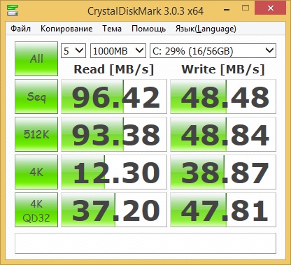

Поставил ssd 2м диском на ноутбук, под систему, установил windows 8.1
вот скрин теста http://forum.oszone.net/attachment.p...1&d=1387314167
SSD модели Kingmax smp35
Гуглил много, делал всякие оптимизации, диск вставлял в другой отсек, вынимал hdd, но толку нет. В чем проблема? паленый ssd или я не так что то делаю?

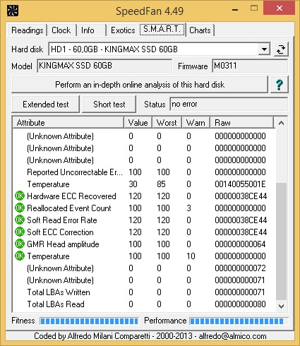

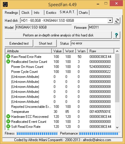

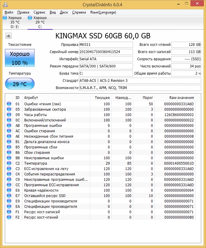

max0295, SMART накопителя покажите, пожалуйста. Он у Вас точно новый?

Купил в магазине, вроде бы новый... Но там могли и левый втюхать
Цитата AMDBulldozer:
SMART накопителя покажите, пожалуйста. »
Минут через 10 скину скрин.

Вот SMART

max0295,
А не проблема ли в постоянных ЕСС-ошибках и коррекции этих ошибок "на лету" ? Мож стоит сата-шлейф заменить или пересадить накопитель на другой порт ? Я б попробовал...

Отправлено: 17:01, 18-12-2013 | #9
Сообщения: 24
Цитата misha2:
А не проблема ли в постоянных ЕСС-ошибках и коррекции этих ошибок "на лету" ? Мож стоит сата-шлейф заменить или пересадить накопитель на другой порт ? Я б попробовал... »
У меня в ноутбуке 2 отсека под накопители, и я пробовал вставлять в оба, результат один и тот же. Пробовал копировать файлы на этом ssd, секунды 4 скорость вроде нормальная , но потом до 30-40 падает. Тесты через стандартную утилиту на убунту повыше, но непостоянны скорость скачит от того что на скринах до 200
