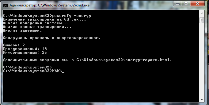

Dimonchik,
В командной строке cmd запущенной от имени Администратора выполните команду:
powercfg -energy
и приложите файл отчета html в сообщение.

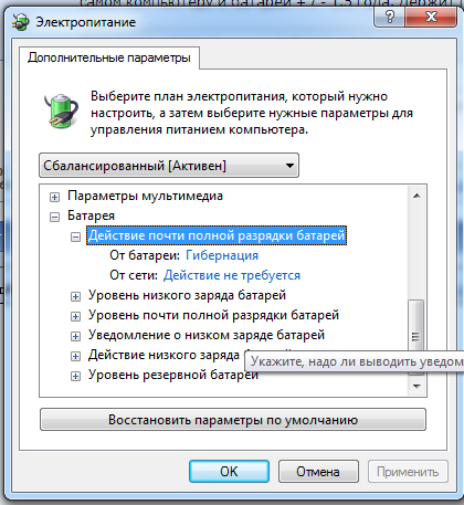

Отправлено: 20:02, 23-01-2014 | #6
Сообщения: 9
Тип файла: png Безымянный.png
(41.3 Kb, 46 просмотров)
Цитата diagnoz_:
Дополнительно посмотрите в настройках электропитания - батарея - действие при полной разрядке батарей - от батареи - что у Вас стоит?
пункт Действие не требуется имеется? »
покажу Вам скрин чтоб было понятней
Отправлено: 20:22, 23-01-2014 | #7
Аватара для diagnoz_
Сообщения: 5069
Благодарности: 800
Цитата Dimonchik:
было понятней »
раскройте здесь пункт"от батареи". где Гибернация и т.д.

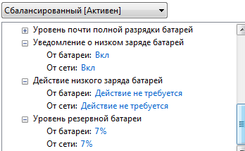

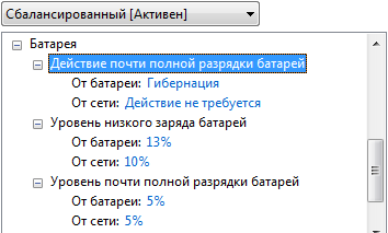

Отправлено: 20:48, 23-01-2014 | #8
Сообщения: 5069
Благодарности: 800
Цитата Dimonchik:
когда было мало батареи предупреждал и в случае если я не подключил блок энергии »
в этом же окне смотрите "Уведомление о низком заряде батарей".
Отправлено: 23:03, 23-01-2014 | #9
Сообщения: 9
(93.7 Kb, 50 просмотров)
powercfg -energy
и приложите файл отчета html в сообщение »
Отправлено: 23:45, 23-01-2014 | #10
