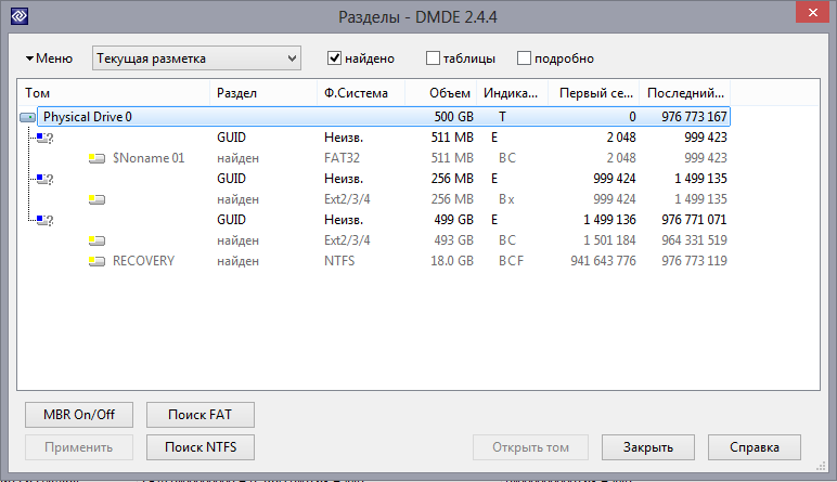

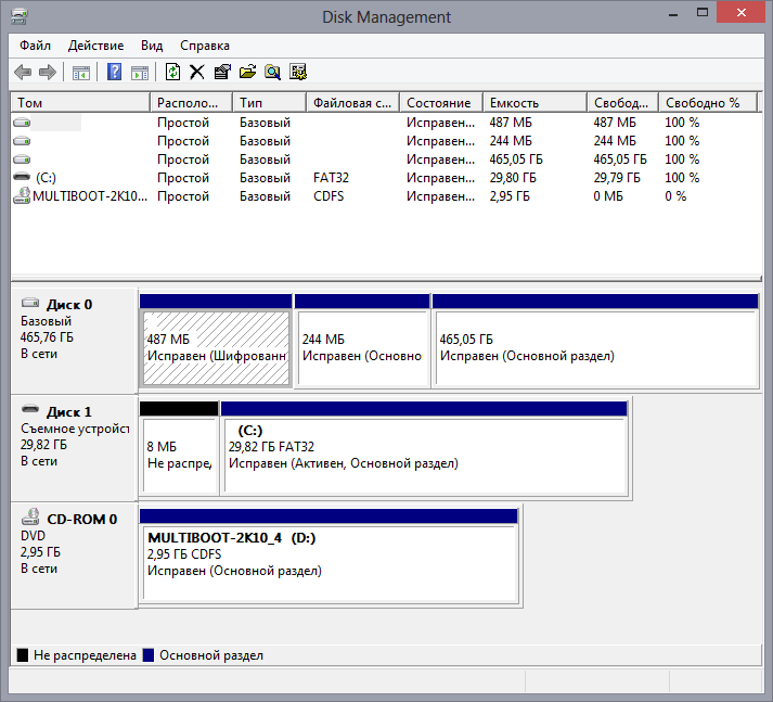

Ноутбук HP. Разметка слетела после попытки установить по соседству с WIN8.1- Xubuntu.
Система соответственно не стартует. Показывает голый диск. Рекавери диск тоже не видно.
Сижу с ремонтного PE.
P.S. Жду окончание теста DMDE с поиском NTFS.
P.P.S. Добавил результат скана НТФС и скрин разделов ДМДЕ

У Вас не просто разметка слетела... Из скрина DMDE следует (в личке я этот скрин вижу, а здесь в теме его нет ), что Бубунта потётла именно содержимое разделов. По крайней мере появилось два раздела:
---- Ext2/3/4 с началом в LBA = 999424 и размером 256 MB
---- Ext2/3/4 с началом в LBA = 1501184 и размером в 493 GB
А вот раздел Recovery (том NTFS) размером 18 GB вроде как жив… Поэтому заводские настройки скорее всего восстановить получится.
ЗЫ DMDE выводит не двоичные (GiB), а именно десятичные (GB) байты… При желании можно десятичные перевести в двоичные.
Видел я когда-то как инсталлято Убунты тёр своим кривым свопом начало MBR и кое-что малость далее портил… Но у Вас разметка жёсткого не MBR а GBT --- дополнительная сложность в применении дискового редактора вытекает…

Пардоньте, сглупил... нужно было отлучится, поторопился запостил не до конца. прикладываю скрин и лог скана NTFS.
---- Ext2/3/4 с началом в LBA = 1501184 и размером в 493 GB »
Вот это то и настораживает, потому как не должно их там быть с такой разметкой....
10Gb - /, 2Gb- Swap, и где то 50-70Gb - Home. Точно с размером Home не припомню
Цитата Tau_0:
А вот раздел Recovery (том NTFS) размером 18 GB вроде как жив… Поэтому заводские настройки скорее всего восстановить получится. »
Хотелось бы всё конечно восстановить на Win 8.1. У Окошек один раздел был на 393 GB. Всё не доходили руки попилить его на 2 хотя бы.
Думаю теперь самое время)) Хотя даже если просто заведутся Окошки, то и то превосходно будет.

Цитата godsman:
Хотелось бы всё конечно восстановить на Win 8.1. У Окошек один раздел был на 393 GB. »
На самом деле на HD, гоаздо больше разделов было --- Управление Дисками многие не показывает…
Во-первых, был скрытый раздел FAT32 с загрузчиком Windows 8. Обычно называется EFI/EPS.
Во-вторых, был скрытый, и вроде остался жив, 18 GB раздел восстановления RECOVERY. Последний раздел, --- притаился в самом конце харда.
В-третьих, дожжен был быть раздел с Windows 8.
В четвёртых пользовательский раздел…
10Gb - /, 2Gb- Swap, и где то 50-70Gb - Home. Точно с размером Home не припомню »
Может и дожно так быть…, но только инсталлятор Бубунты отрихтовал иначе…
Я вижу только то, что показал DMDE...
ЗЫ Лучше Вам использовать версию 2.6.0. Эта версия в отличие от 2.4.4 доработатана для полноценной поддержки GPT.
Похоже, что упомянутый Вами раздел/том (лог поиска NTFS 1 20024 соответствий ) начинался в секторе StartLBA = 1615872. Минимальный размер равен 835 903 040 секторов.
Оценми это число.
835903040 секторов = ( /2 ) = 417951520 KiB = ( /1024 ) = 408155.78125MiB = ( /1024 ) = 398.589630126953 GiB = 399 GiB и может чуток больше….
Отстув от начала --- StartLBA = 1615872 секторов = ( /2) = 807936 KiB = ( /1024 ) = 789 MiB
Ну и конечно раздел RECOVERY (NTFS 0) --- StattLBA = 941 643 776 в логе поиска виден. С остальным навскидку хуже…

Цитата godsman:
окей, что теперь дальше делать? »
На GPT разметке не пробовал…
Но выделите раздел RECOVERY --- он самый последний на скрине Разделы Диска… И нажмите клавишу Вставить в левом нижнем углу экрана. На MBR разметке вставляется на ура…
Пеезагрузите машину. После этого опять скрин с разделами диска из DMDE покажите…

Но выделите раздел RECOVERY --- он самый последний на скрине Разделы Диска… И нажмите клавишу Вставить в левом нижнем углу экрана. На MBR разметке вставляется на ура… »
Сделал, и вот что получилось

Ну и после перезагрузки вот что
Стали видны диски в системе ПЕ

Цитата godsman:
Получил вот это после нажатия F8
В систему зайти не смог и рекавери системы не запускается.... »
Разделы в DMDE 2.6.0 стали видны потому, что верную версию редактора использовали… То, что примонтировали RECOVERY не повлияло…
Но вот смотрите --- у раздела $Noname 08 нет индикатора F. --- Посмотрите в документации к DMDE, что значат эти EBCF. Но, если раздел FAT32 битый, то загрузчик UEFI неоткуда взять… ---- Потому система и не загружается.
