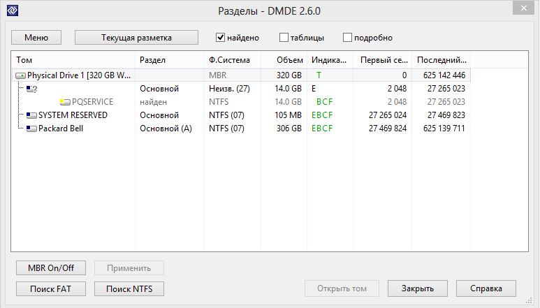

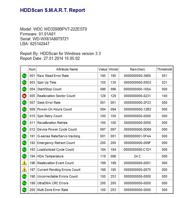

--- Данные не погибнут. Просто MBR перенесётся из LBA=0 в LBA=1. А дальше восстановить разделы и данные с помощью редактора DMDE, --- дело техники... Если физическое состояние жёсткого гуд (рапорт SMART нужен...), это не должно стать проблемой. ЗЫ Можно и в Windows (при подключении через USB бокс) тем же DMDE посмотреть Разделы Диска и просто исправить. Так даже проще... Короче нужен: 1. Рапорт SMART --- попробуйте утилитой HDDScan прочитать. 2. В DMDE Диск ===> Выбрать диск... ===> Разделы диска... Эти два скрина к ответу приложите. |

http://forum.oszone.net/attachment.p...1&d=1390822387 http://forum.oszone.net/attachment.p...1&d=1390822387 |

Текущее норамализованное зачение числа переназначенных секторов равно 121. Это меньше порога равного 140. Сам счётчик = 561… Кроме того, атрибут ID = 197 (C5) показывает ещё RAW=75h = 117dec пендингов. Их то и перезначать у же некуда…. Потому и на ноуте хард не определяется, что у него SMART STATUS BAD… Моё мнение --- хард не жилец… Осталось его только на магнитики разобрать. |
