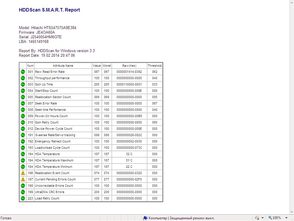

Новый участник Сообщения: 7
Профиль | Отправить PM | Цитировать Дал проработать chkdsk еще сутки, прогресс за это время составил +1%, было обработано порядка 8 тысяч записей. Где-то на 815?? записи я прервал процесс - просто нажал крестик, как ни странно окно закрылось, причем сразу.
При включении ноута теперь имел сообщение: Цитата:
При попытке загрузить ОС по-прежнему ошибка 0xc000000f. Через MSDaRT предложенные программы CrystalDiskInfo и HDDScan запустить не удалось, запустил с флешки с Windows 7 PE. CrystalDiskInfo: http://forum.oszone.net/attachment.p...1&d=1392830001 HDDScan 3.3: http://forum.oszone.net/attachment.p...1&d=1392830001 Экран об ошибке SMART Hard Disk Error, как я приводил выше, больше не высвечивается. Выполнил обе проверки жесткого. Быстрая: Номинальная длительность: 2 мин SMART Check: Passed Short DST: Failed (момент около 50% (прошла 1 минута)) Тщательная: Номинальная длительность: 3 ч 37 мин SMART Check: Passed Long DST: Failed (момент около 10% (прошло порядка 20 минут)) |
Последний раз редактировалось qwert008, 19-02-2014 в 20:29. Отправлено: 20:22, 19-02-2014 | #5 |
Ветеран Сообщения: 6211
Профиль | Отправить PM | Цитировать Цитата qwert008:
В дополнение к этому нормализованное значение атрибута ID=C5 (197) равно 79, а счётчик показывает 704 пендинга… --- RAW = 2С0h = 704dec. Видимо отсюда и нормализованное значение атрибута ID = 01, раное 60, упало ниже порога 62., потому и SMART Failed Я бы взял Live CD c Victoria 4.46b на борту и прогнал для начала тест линейного чтения. А рапорт SCAN сохранил на флешку дл последуюшего просмотра и показа. Понятно, что нельзя чекдиск для такого больного харда запускать. И это хорошо, что утилита почекать ничего не успела. |

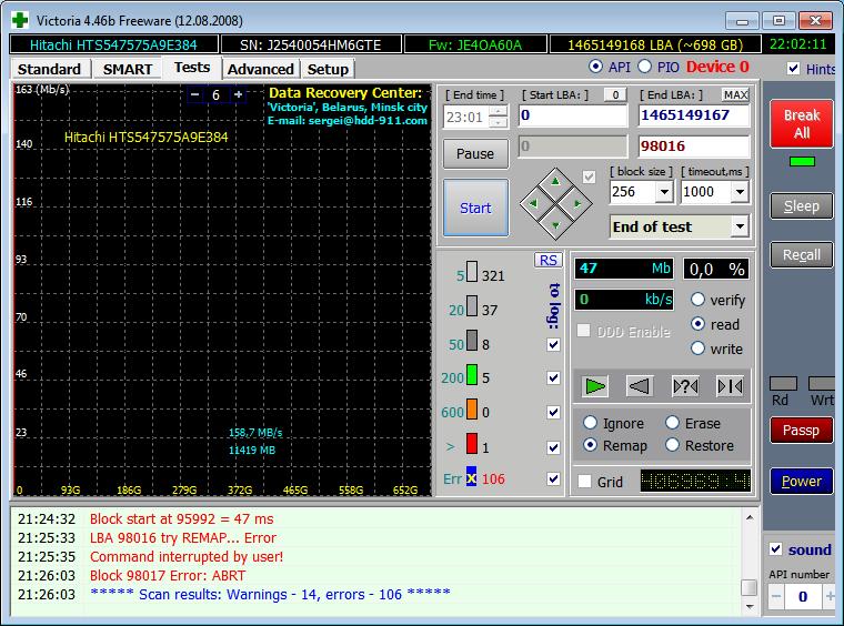

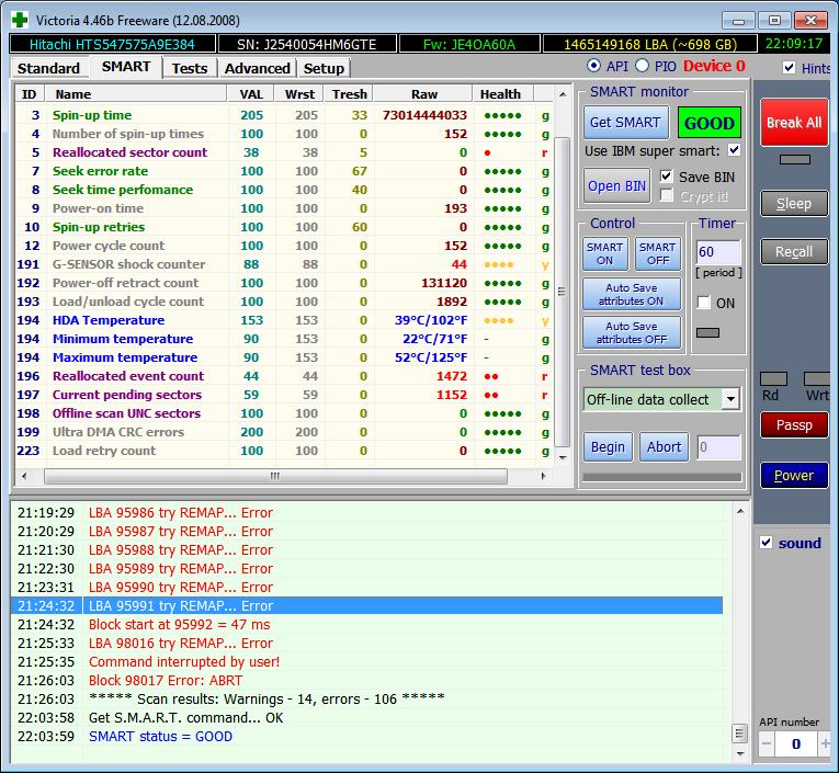

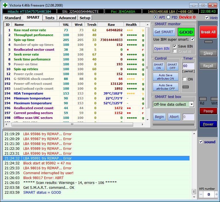

Отправлено: 00:28, 20-02-2014 | #8 |
Профиль | Отправить PM | Цитировать Запустил новую проверку, т.к. предыдущую закрыл.
Вот скрин. ЗЫ На флешке также есть XP PE, но категорически отказывается видеть жесткий ноута. |
