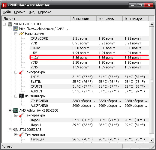

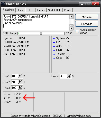

Перечитал все что только возможно и этот форум тоже, иногда вспыхивали надежды, но всеравно комп их своими зависонами убивал тут же на месте.
Комп как то вис всегда но редко и я особо не придавал этому значения. Но вот недавно начались просто ужасные вещи. Зависания сразу же при загрузках и вообще рандомно, когда ему захочется. Иногда можно было играть игру пол дня и ничего, а включив "калькулятор" - зависание. Причем виснет сразу намертво. Спасал только РЕСЕТ. Та и спасает. Перестал зависать так часто как раньше, после того как переставил перемычку на плате. Но всеравно. сейчас от 1 до 5 раз в день должен зависнуть. Сегодня правдараз, но еще не ночь.
Грешил на все и перепробовал наверное тоже все. Даже отключал БП и запускал отдельно от платы. Тестер показал вюду отличные показатели, на всех контактах. Но вот что насторожило - это разные показания эвереста, спидфана и CPUID оп линии 12 В на БП.
Эверест:
http://forum.oszone.net/attachment.p...1&d=1395772308
Speedfan:

Но тестер говорит, что все гуд. БП 350 Вт. Правда ему около 5 лет. Но зависания начались пракитически сразу после покупки и сейчас только участились.

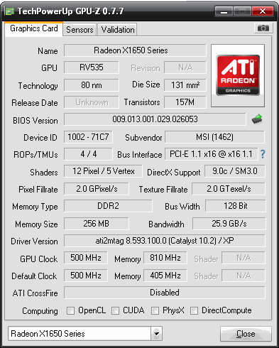

Конфигурация:
Система - ХР
Материнка - Abit AN52N
Проц - Athlon X2 DealCore BE 2300 1,9Ггц
ОЗУ - 2 Ггб
Винчестер - Seagate Barracuda 1Tb
Видео - ATI Radeon X1650
http://forum.oszone.net/attachment.p...1&d=1395772880

Напряжение по желтому проводу 12,22. При запуске диска в ДВД РВ - падает до 12,19. По красному - 5,15. Я бы сказал, что все впорядке....

Цитата Retrop:
При запуске диска в ДВД РВ - падает до 12,19 »
Что ж будет при нагрузке на процессор с видеокартой??? До 10В упадет?

Цитата WSonic:
Что ж будет при нагрузке на процессор с видеокартой??? До 10В упадет? »
Твои предложения? Как и чем нагрузить и тогда проверить?
0,03 сотых это не показатель. И вообще мизерное падение, которое я бы и во внимание не брал.

Цитата Retrop:
0,03 сотых это не показатель »
Учитывая, что привод берет всего 10 ватт - то показатель. Процессор с видеокартой берут около 90 ватт. А еще ЖД, разные контроллеры на плате...

Цитата diagnoz_:
включите ПК полностью. пусть себе работает. после проводите измерения как указывали выше. »
Поставил сбоку тестер и нагружал програмами, проверками и тестами разными. Комп работал без передыха. Вольтметр показывал спад только до 12,15В.
