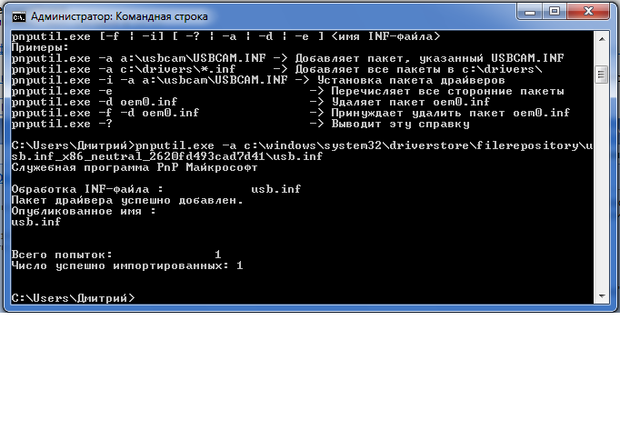

Но перед этим,по последней установке, в командной сроке от имени Администратора выполните
pnputil.exe -a c:\windows\system32\driverstore\filerepository\usb.inf_x86_neutral_2620fd493cad7d41\usb.inf
Что покажет ?

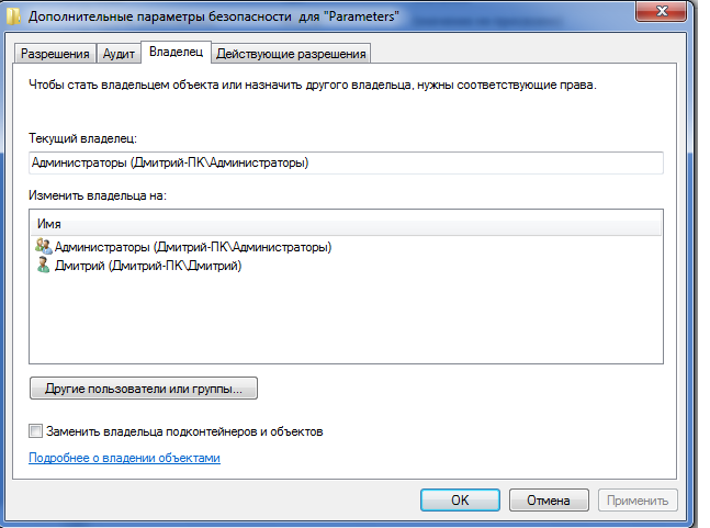

Сообщения: 37
Тип файла: png Безымянный.png
(87.3 Kb, 22 просмотров)
Тип файла: png 2.png
(108.6 Kb, 19 просмотров)
Если я правильно вас понял, то вот
"Правой кнопкой мыши по usbstor.inf в C:\Windows\System32\DriverStore\FileRepository\usbstor.inf_x86_neutral_c77d41a490bdc63d-> Разрешения -> кнопка Дополнительно.
Убедитесь, что учетные записи TrustedInstaller и система имеют разрешение Полный доступ, учётные записи Администраторы и Пользователи имеют разрешение Чтение и выполнение.
Ещё убедитесь что владелец этого usbstor.inf учётная запись TrustedInstaller."
Проверил, всё впорядке.
Ravenest, вот что имеется

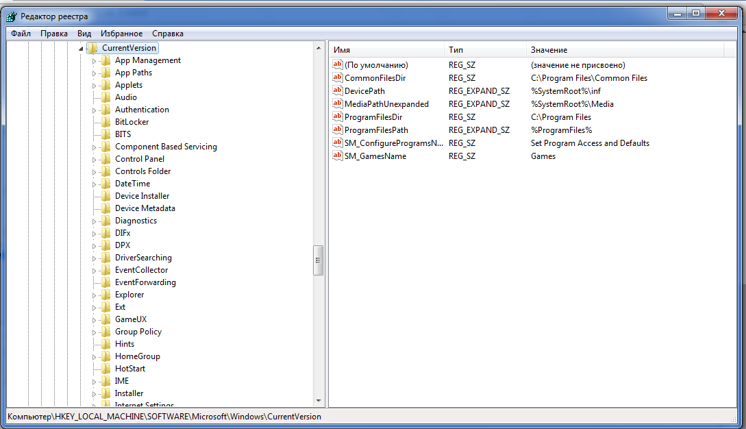

Цитата FateGoesDown:
Если я правильно вас понял »
Правильно!
Зайдите в
HKEY_LOCAL_MACHINE\SOFTWARE\Microsoft\Windows\CurrentVersion
,щёлкните по пустому белому полю под параметрами,нажмите Создать->Строковый параметр,назовите его PF_AccessoriesName и в поле значение напишите Accessories,потом создайте ещё один строковый параметр,назовите его SM_AccessoriesName и в поле значение напишите Accessories.
Последний раз редактировалось Илья_Рудоманенко@vk, 29-04-2014 в 21:15.

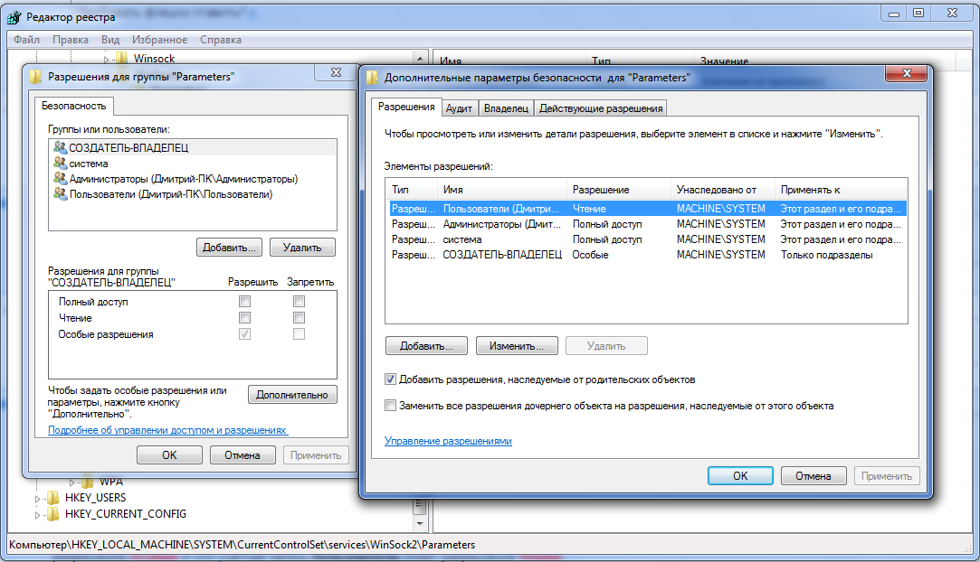

Сообщения: 37
Тип файла: png 3.png
(44.8 Kb, 17 просмотров)
Руслан, если я правильно вас понял, то вот
Илья, сделал

FateGoesDown,
Команда показывает успешное выполнение.
