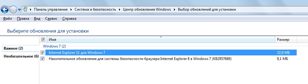

Что делал, обновил win7, не переустанавливал, а именно накатил поверх. Включил автообновление, все обновления стали, кроме IE. Пробовал ставить вручную-результат тот же. IE 10 тоже не ставится. WindowsUpdateDiagnostic не исправляет ошибки.

Профиль | Отправить PM | Цитировать Решил проблему! В общем ничего не помогало, решил переустановить винду. Но перед этим меня посетила мысль скачать уже готовый пакет обновлений, что бы ускорить процесс.
Скачал отсюда наборчик, думаю терять то уже все равно нечего, запущу, посмотрю с чем его едят. Ну и заодно прописал ключ для установки IE11, И внезапно, всё стало без глюков и ошибок! Я сперва не поверил что IE 11 установился, но после перезагрузки был приятно удивлен Screenshot_13.png спасибо всем за участие! |

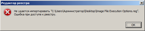

Профиль | Отправить PM | Цитировать Та-же проблема.

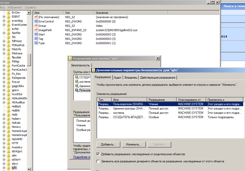

Не устанавливается ни 10, ни 11 версия обозревателя, ни через windows update, ни запуском скачанного файла. Процесс продолжается до перезагрузки, во время загрузки обновляются значения реестра, далее на голубом экране выдается сообщение о невозможности применения обновления и откат системы к исходному состоянию. Система - 7 home basic лицензия, поставленная с диска DNS. Что предпринималось: На компе стояла версия ie9, она была удалена вместе с с языковым пакетом. На данный момент версия ie - 8, накопительный пакет для нее не устанавливается кстати тоже. Через Windows update успешно получены и установлены все обновления, кроме ie естественно. Применялся MicrosoftFixit50195, установка в безопасном режиме - без толку. UpdatePack7R2-14.5.20 запущенный с ключем /ie11 говорит, что установлены все обновления. ![]() Лог установки прилагается. |
Последний раз редактировалось qupkbe, 27-06-2014 в 11:36. Причина: Не прикрепился файл Отправлено: 11:20, 27-06-2014 | #29 |

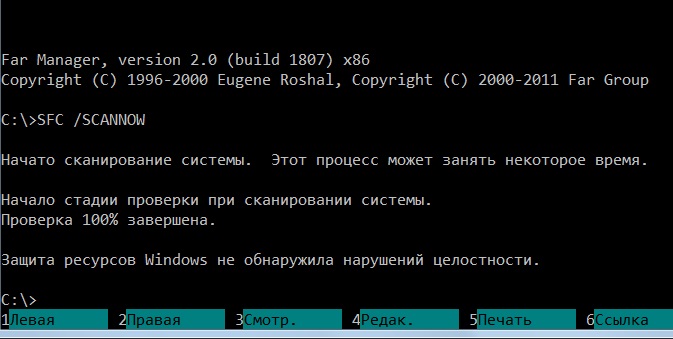

Ветеранище Сообщения: 10679
Профиль | Отправить PM | Цитировать qupkbe,
В командной строке, от имени Администратора выполните Если в конце проверки выйдет сообщение, что не все файлы удалось восстановить, выложите C:\windows\Logs\CBS\CBS.log в архиве. Если файлы будут восстановлены, перезагрузитесь и проверьте наличие проблемы. Если целостность системы не будет нарушена, Загрузите и запустите средство проверки готовности системы к обновлению По окончанию проверки, перезагрузитесь и проверьте наличие проблемы. Если положительного результата не будет, подкрепите к сообщению C:\windows\Logs\cbs\checksur.log в архиве. |
