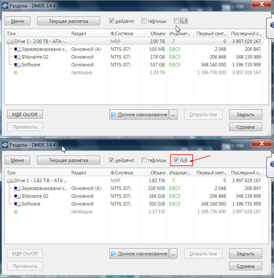

Ветеран Сообщения: 6211
Профиль | Отправить PM | Цитировать Цитата JonnyMuff:
1. хвост первой записи, он придавил голову второй записи. 2. и хвост второй записи, он ни на кого не наезжает, но слишком длинный.... 62912537 <==== 63119359 --- для первой записи 1879926325 <==== 1879916536 --- для второй записи 1. Выделяем запись 2. Ctrl + E режим редактирования 3. Меняем значение в поле Number of sectors 4. Ctrl + W сохраняем изменения Для обеих записей делаете... См. картинку Перезагружаетесь и отписываетесь... |

Профиль | Отправить PM | Цитировать Ну, прогресс уже есть, но все еще проблема не решена. После ребута все равно с какого-то лешего ругается на сектора, есть один раздел (выделил его на скриншоте синим), который могу посмотреть, восстановить, но опять ругается на диск С, вот скрин:
Апдейт: второй том, который на 963 тоже могу восстановить, но так же ругается, хотя его не открывает, пишет, что не задан размер кластера Да, кстати у меня диск С должен быть 29.9 гигов, а тут пишет 32.3, я только сейчас заметил. Видимо совсем уж начудило все с секторами... ох уж эти программы буржуйские! Ведь уже 2 раза разбивал разделы, все было хорошо, а тут на тебе! |

Почитайте в сети про эту путаницу КиБи, МиБи, ГиБи, ТиБи и КБ, МБ, ГБ, ТБ.. Вот так две строчки замените --- на калькуляторе и ошибиться сложно, но я сумел... ![]() ![]() ![]() 63119359 <=== 62912511 1879916536 <=== 1879916537 |
