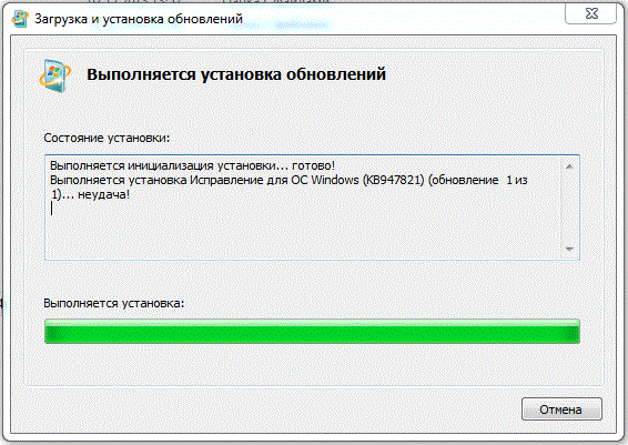

На ПК стоит windows7 sp1 x64 с internet explorer 8, мне нужно установить 11 версию, скачав ее с официального сайта http://windows.microsoft.com/ru-ru/i...wide-languages после установки происходит обновление и комп просит перезагрузку потом крутиться идет обновление доходит до 100% и пишет что не удалось обновить идет отмена обновлений и так по кругу, подскажите, пожалуйста, как установить ie11 на windows7

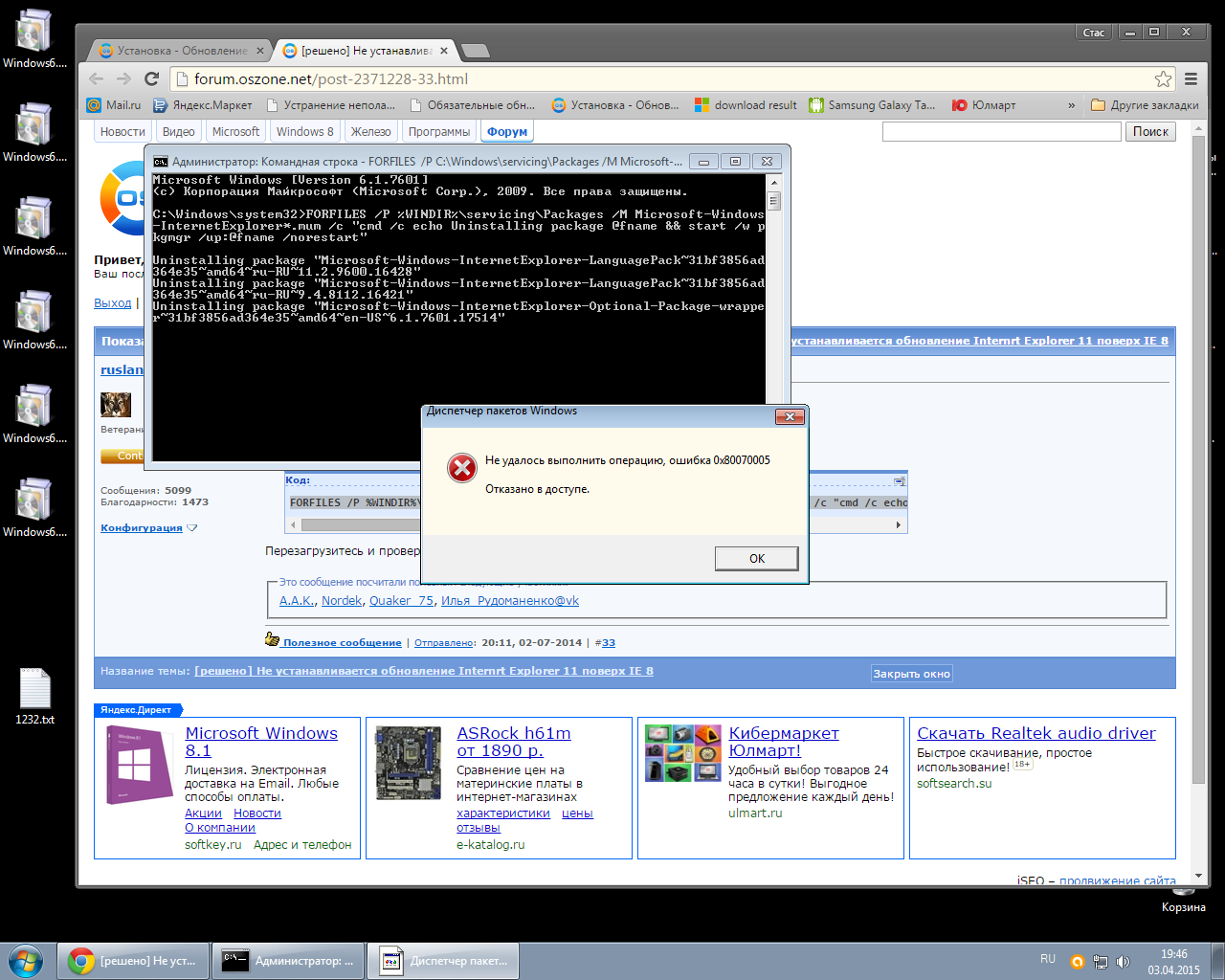

ruslan...,
спасибо за подсказку, сам бы никогда не догадался, сидел бы и переписывал вручную
после запуска команды несколько раз появлялось окно с ошибкой 0х80070005 и "Отказано в допуске" (скриншот прилагается)
после окончания выполнения команды сделал перезапуск, проблема осталась (Windows6.1-KB2533623-x64 не ставится)
точка восстановления видимо не удалась....

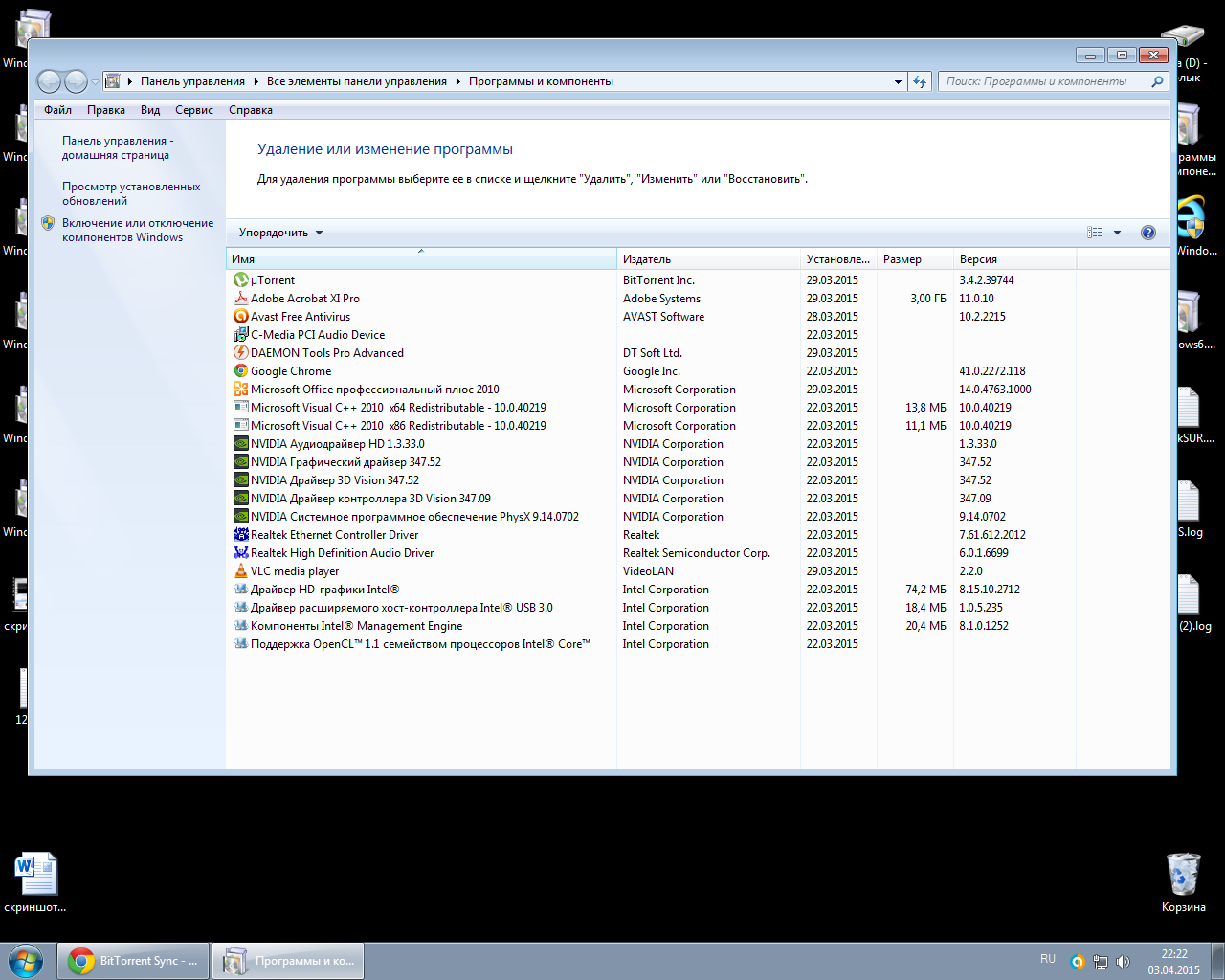

Отправлено: 20:51, 03-04-2015 | #42
Сообщения: 7
Тип файла: png скриншот2.png
(154.7 Kb, 19 просмотров)
ruslan...,
Спасибо за ссылку, сейчас попробую.
Криптографических программ вроде как специально никаких не ставил (см. скриншот)
