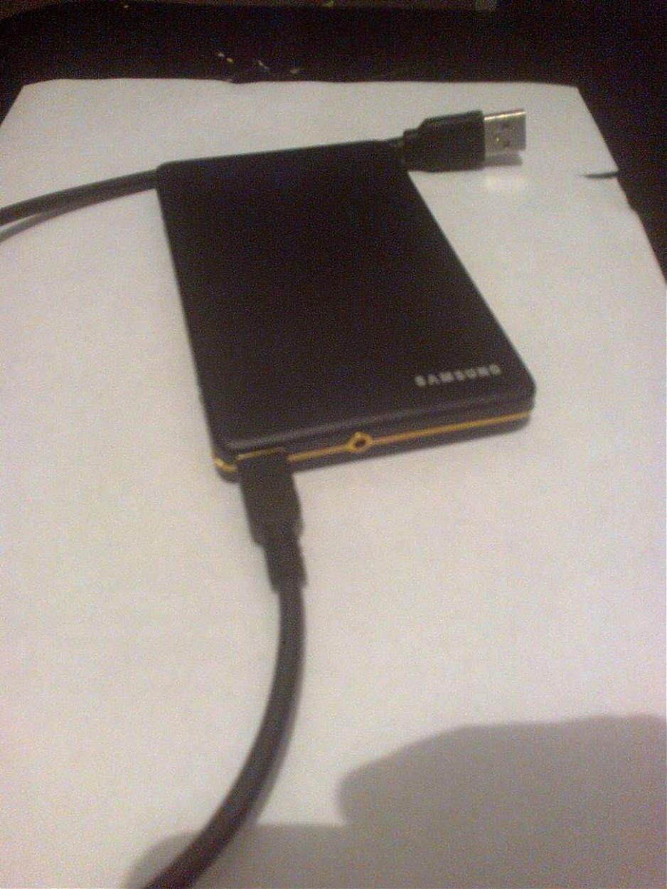

Всем привет! Имеется внешний жесткий диск Samsung 2tb новый. И вот, что с ним приключилось: Подключил, Начал его форматировать стандартной виндосовской процедурой и вырубило свет (бесперебойника к сожалению у меня нет). После включения света, подцепил опять этот хард windows сразу выдала. что его надо отформатировать прежде чем он начнет работать, но я че-то решил использовать не стандартный метод форматирования, а через MiniTool Partition Wizard. Поделил hdd пополам. 1я половина создался раздел отформатировался все гуд, отформатировался и второй раздел НО когда дело дошло до "Подождите система обновит конфигурацию оборудования" весь процесс стал колом (стояло довольно долго) и Затем выдало: ДЕФЕКТНЫЙ ДИСК при этом все разделы были собраны в один и закрашены в черны цвет и программа сама закрылась. После включения по новой этот жесткий диск пропал!
И теперь ни в одной программе его не видно. В windows в управлении дисками он тоже отсутствует, хотя в диспетчере устройств он есть. В BIOSе видно только как накопитель usb в меню boot загрузки
Кто сталкивался с похожей проблемой прошу помогите, жалко новый винт совсем.

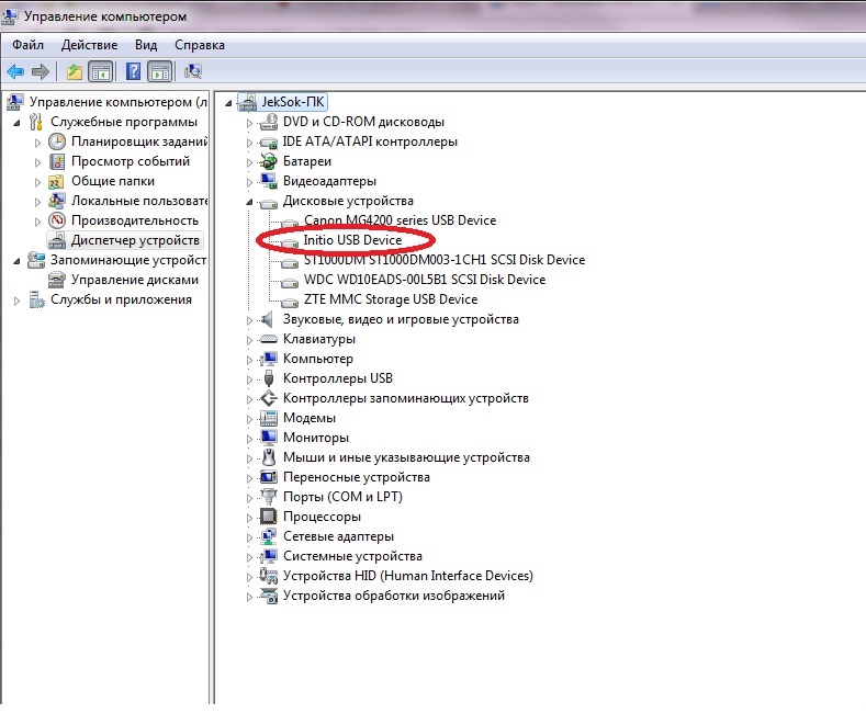

Тип файла: jpg скрин.jpg
(121.9 Kb, 28 просмотров)
Вот скрин диспетчера устройств, скрин управления дисков нет смысла делать там только рабочие винты, проблемный отсутствует вообще
