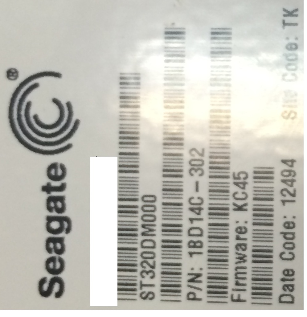

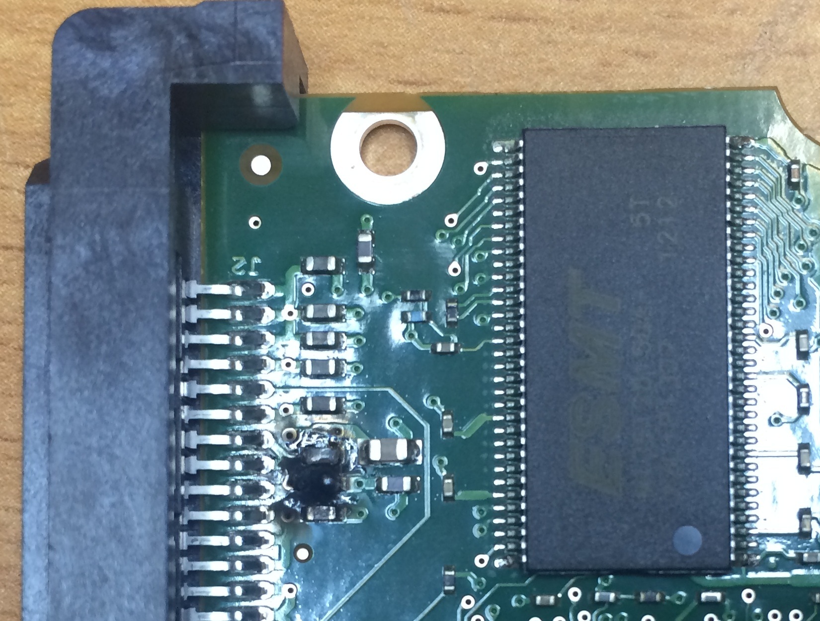

Добрый вечер!Такая ситуация, есть адаптер питания для HDD AgeStar. Через него подключил HDD 3.5, включил питание и пошел дымок, подключал через передние USB выходы, потом другой HDD подключил к другому ПК через этот адаптер,тоже самое(дымок) только на МП отказали уже сетевой выход и 4 USB гнезда рядом. вот фотки того что сгорело на плате HDD

По фото - сгорел защитный диод-супрессор.
Удалите его и винт скорее всего заработает, но останется в беззащитном состоянии. Поэтому лучше впаять на место исправный супрессор.
Сгорел он из-за броска напряжения от БП.

http://s018.radikal.ru/i501/1503/45/c7b7ccc0ed3b.jpg какой из трех выпаять надо?

На фото обведена индуктивность, а не супрессор же. Не там ищете ж.
Кстати были иногда версии плат и без защитного супрессора. Тогда дело обстояло намного хуже - сгорали м/схема двигателя а бывало и сам коммутатор БМГ с ней вместе.
Просто на вашем фото не виден ни тип платы, ни остальные узлы.

Обведённый на фото дроссель (индуктивность) может цел (чаще всего), но прозвонить не помешает для уверенности.
Кстати если есть возможность раздобыть такую же плату (по версии) - можно пересадить пзу-шку и попробовать запустить винт с заведомо исправной платой.
