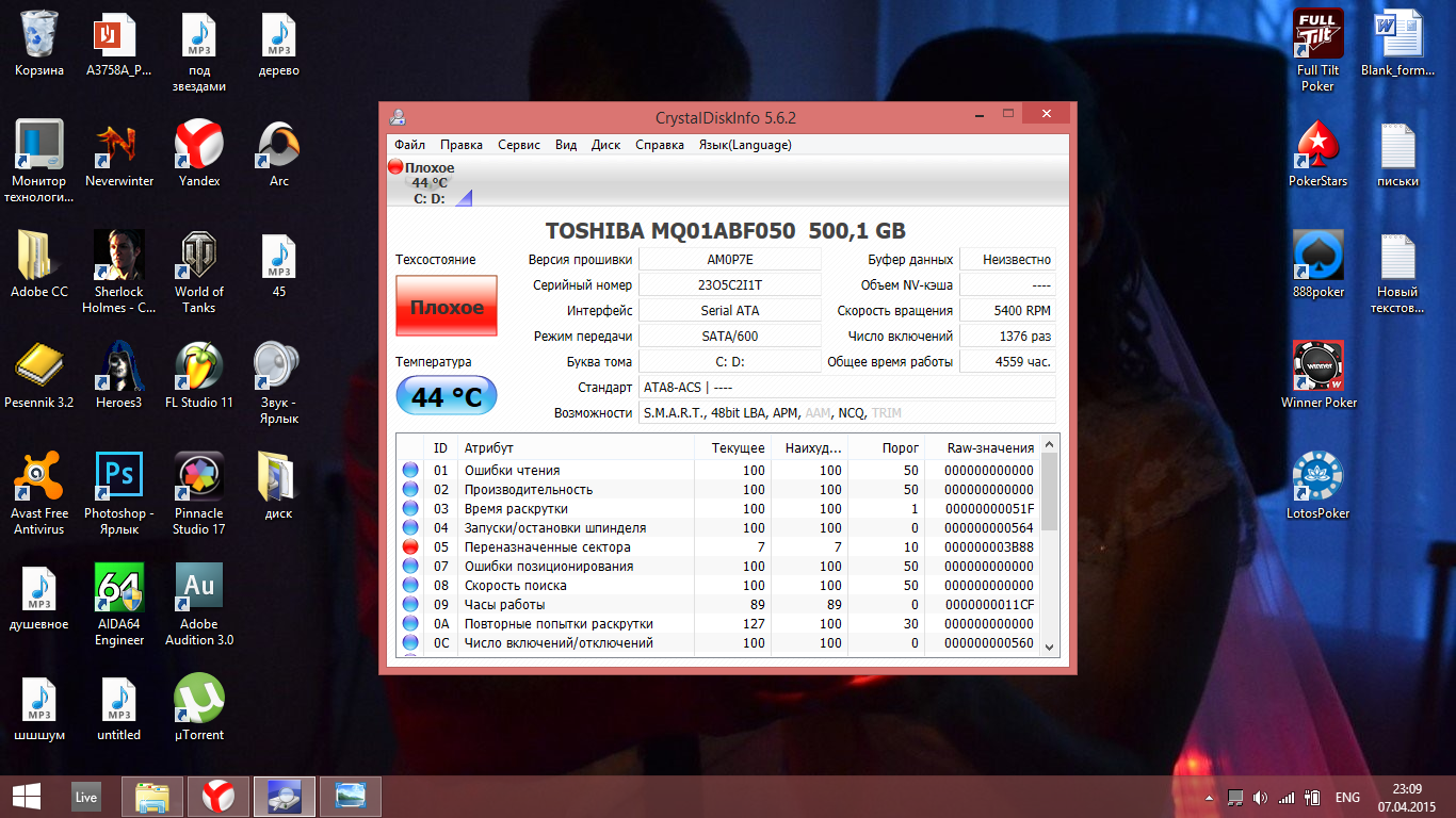

Доброго времени! У меня такая вот проблема - windows обнаружила неполадки жесткого диска! Что делать? Все началось когда решил установить моды на World of tanks, вроде как с проверенного источника (я их уже ставил, ранее). После установки вошел в игру, она начала вылетать при запуске. И появилось данное сообщение.
Отсканировал систему с помощью утилиты Diskinfo, лог прикрепил. Я там ничего не разобрал, как решить это все... может подскажите?

Ваш жёсткий диск Тошиба - "приплыл" уже (см. аттр. 05 в СМАРТе) и требует замены.
Более того, на вашем скрине (17) прям крупно и на красном фоне написано, причём по-русски о состоянии винта - "Плохое".

Только профессиональный ремонт, например тем же АПК РС3000-UDMA (Express).
Только на таком аппаратном комплексе можно убрать/исключить из трансляции те 15240 дефектов, уже показываемых СМАРТом винта.
Ну и под-убрать ещё "хвосты" в виде оставшихся бэдов/дефектов.
Если нет возможности такого ремонта, то просто придётся ж винт заменить на новый.
