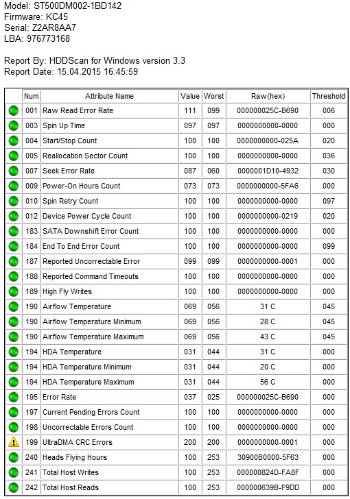

Как то верится с трудом после того как не увидел показатели SMART.
Отправлено: 15:13, 15-04-2015 | #11
Сообщения: 15
Тип файла: jpg smart.jpg
(191.9 Kb, 20 просмотров)

Как то верится с трудом после того как не увидел показатели SMART. »
Сорри, просмотрел что то...
