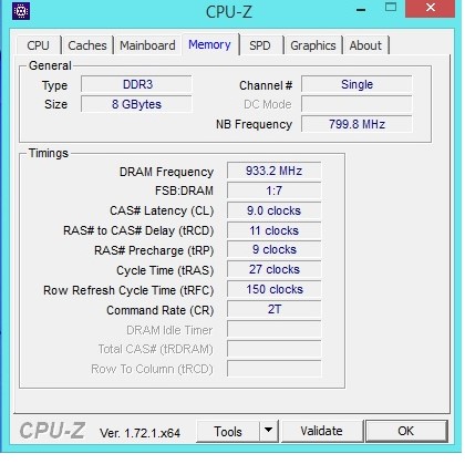

Профиль | Отправить PM | Цитировать Чет я не пойму, я все правильно сделал???
Отправлено: 20:57, 20-06-2015 | #7 |
Дед Сообщения: 40597
Профиль | Отправить PM | Цитировать VIKING648, Да, все верно. Сейчас память работает на 1866 (933*2)

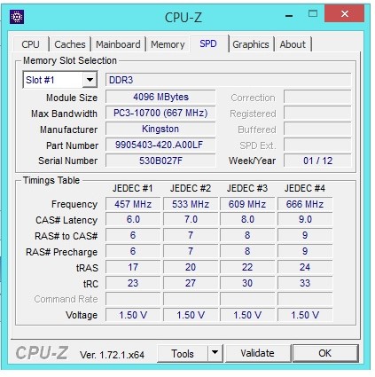

Старожил Сообщения: 151
Профиль | Отправить PM | Цитировать вольтаж только я 1.66 поставил. А профиль ХМР у меня неактивен наверное из-за того, что производитель не задал профиля для моей ОЗУ??? и на втором скрине получается показаны дефолтные параметры моей озу??
