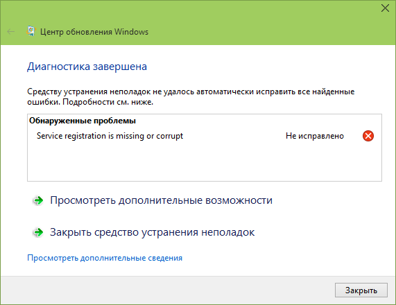

Отправлено: 11:48, 24-10-2015 | #55
Сообщения: 25
Цитата Vadikan:
Val67, думаю, вам нужно обновить ОС еще раз.
И вовсе необязательно посылать людей смотреть две страницы рекламы и картинки 1600х900 в тех случаях, когда код можно скопировать из консоли и вставить в сообщение. »
Вадим, хотя вы очень редко даете неправильные советы, но конкретно в этом случае Акела промахнулся!
Я не последовал вашему совету переустанавливать Винду и позже как бэ случайно наткнулся на решение моей проблемы.
Я не знаю, приведенная мною ошибка при запуске диагностического пакета проверки системы обновления (по вашей ссылке) возникает у всех или только на некоторых компьютерах, но похоже, что диагностический пакет по вашей ссылке WindowsUpdateDiagnostic.diagcab размером 294,9 Кб актуален скорее всего для 8,1 и т.п.
Я наткнулся на сайте MS на следующую ссылку:
https://support.microsoft.com/en-us/...dateDiagnostic
В ней советуют скачать Download and run the Windows Update Troubleshooter.
Скачиваем http://download.microsoft.com/downlo...nostic.diagcab
Получаем крохотный файл WindowsUpdateDiagnostic.diagcab размером всего 639 БАЙТ.
Судя по всему, этот пакет просто запускает встроенное в Windows 10 средство устранения неполадок обновления. А эти 639 байт рисуют менюшку, чуть отличную от той, которая запускается из Устранения неполадок.
Этот пакет должен запускаться под администратором (в Дополнительно).
При запуске этого пакета у меня уже не возникает той ошибки, скрин которой я приводил раньше.
Ради интереса вновь скачал ваш пакет по ссылке и запустил его (убрав автоматически фиксить проблемы) - красавчег опять начал стращать меня проблемами.
Поэтому наверное следует изменить вашу ссылку в шапке темы, так как по ней скачивается неправильный для 10 диагностический пакет устранения неполадок обновления.
И сейчас у меня с обновлениями все отлично. Исчезла и красная надпись, что кто-то контролирует установку обновлений (наверное, это сама MS и контролировала). Система работает стабильно, без синих экранов ТТТ через левое плечо.
PS У меня при просмотре фото с Радикала нет рекламы, так как у меня в Хроме включено расширение AdBlock. Если бы знал, что с Радикала ведрами льется реклама, дал бы ссылку с другого ресурса. Кстати, оказывается это расширение есть уже и для IE.
Последний раз редактировалось Val67, 26-10-2015 в 13:48.
